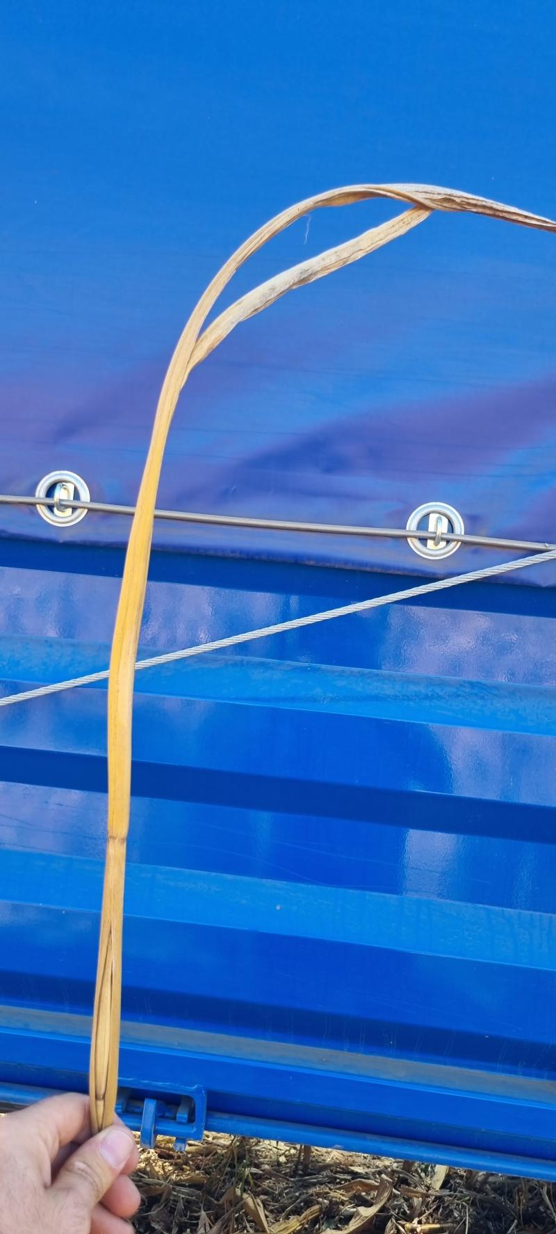

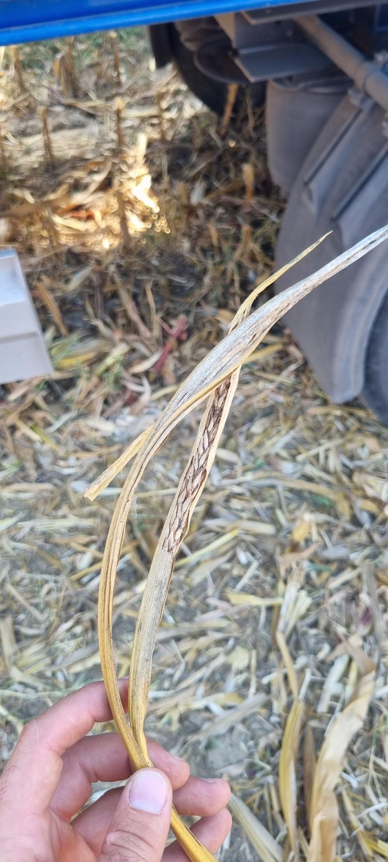

Válasz Bevíz Elek #8793. hozzászólásáraIlyet csinál a kukorica 3-4 leveles korában fújt nikoszulfuron .

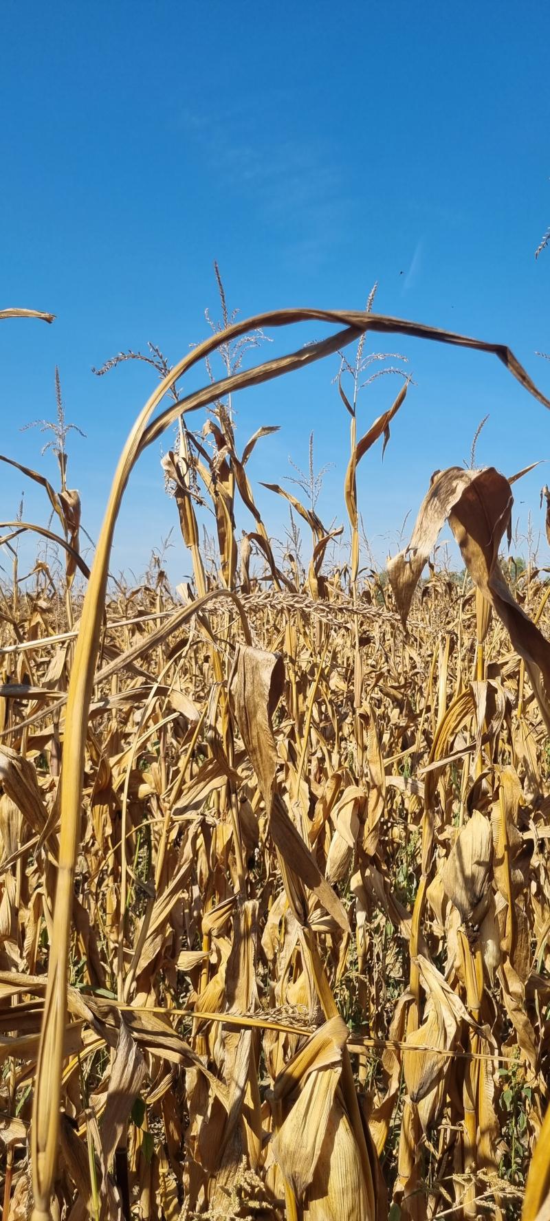

Válasz boldizsár1988 #8794. hozzászólásáraMi Bingo Gold csomaggal fújtuk. Csak 4391be volt ilyen . 3972 jo volt, p9363 is
#8794 boldizsár1988
2023-09-18 21:45:02
Válasz Bevíz Elek #8793. hozzászólásáraÉn jártam idén dkc val és pioneeral sztem gyomírtó mert csak azon a két táblán tapasztaltam ahol ezzel gyomírtóztam amúgy (elumis bang)

DKC 4391-nél járt más is úgy hogy a címer nem bújt ki hanem a felső levélbe maradt?
Ezeken a cső kb fele akkora lett csak mint a normális növényeken.
