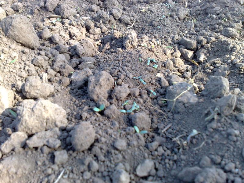

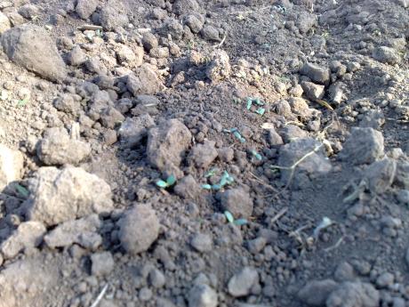

Lucerna Heves megyében, 12 nappal a vetés után.
Ragrár 2007 Kft: Multiva Combi 400
"A lucernának szépen látszik a sorja. (közelről).
Ismerjük, hogy "elrepül"
Szerintetek, mikorra kell neki csapadék, hogy ne kelljen újra vetni?
Keressem a szórófejeket, vagy felesleges?"
