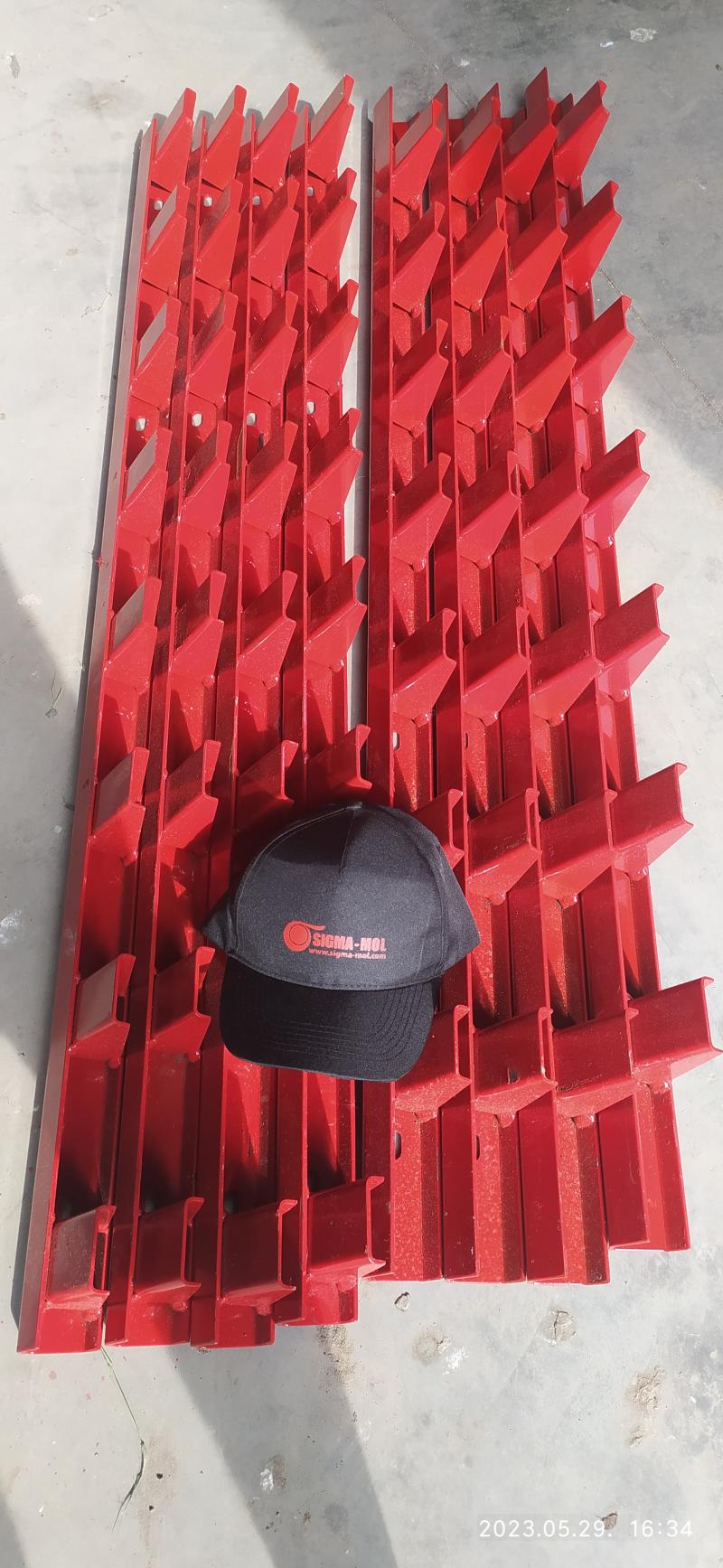

#2617 MrPoke
2023-05-17 20:04:12
Ki hol gyártattja a szalma oszlató léceket? :)
kep

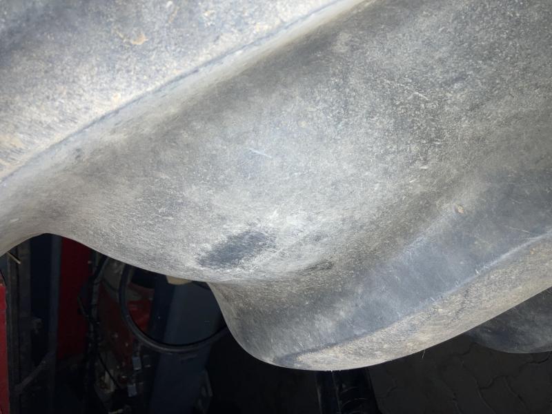

#2601 dutra0
2022-07-02 22:49:02
A baj nem jár egyedül, akkor vettük észre mikor oltottunk, hogy így néz ki az első gumi is. Lett rajta egy tenyérnyi pukli. Gondolom ez is kuka?
Pukli
