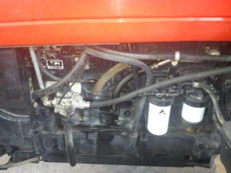

Lecsekkoltam a gépet. Valami kisgazdáé volt, akinek a fő tevékenysége a sertés hizlalás. Ez érződik is a gépen.
De földművelésben is tevékenykedett vele. Kevés üzemóra van benne, szerintem egy alapfelszereltségű traki. Az értékesítő szerint az adagolóját már barmolták, és egy olajcsőnél is látszódik szivárgás. Gumikat lehet rá venni kezdésnek. Motor váltó bontatlan, őszeségében rendeb van a gép.. Lehet ha meglesz jövőre rárontok...

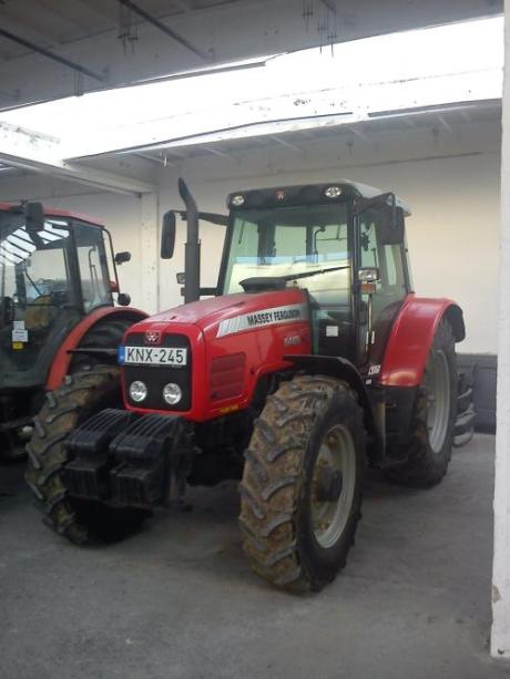

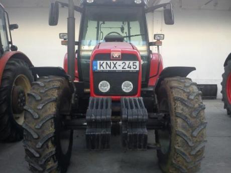

Az értékesítő szerint a gazda lecserélte rajta a gumikat.
Kb 70% voltak, de ezzel a sz.r minőségűvel számoltatta be egy nagyobb gépbe..
Válasz #13186. hozzászólásra
még ha dyna4 lenne. meg ennyi óránál nem szabadna ennyire lekopva lennie a gumiknak

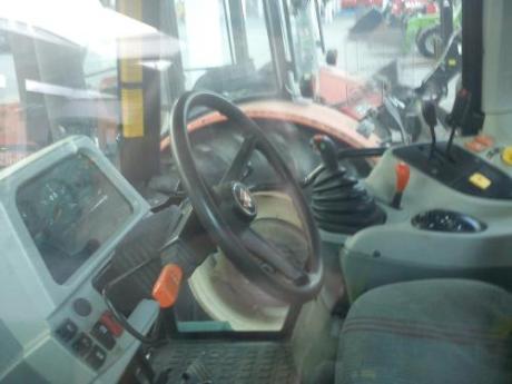

Köszönöm az infókat!Mf nem lesz,TM120-nál maradok valószínű.Axiálnál van egy 5465-ös 8,5+fa,ha valakit érdekel.Jó állapotúnak tűnik,műszakilag is,meg esztétikailag is!

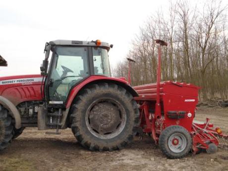

Mi a 892.2-es mtz- vel monosemezünk és mindig telerakjuk mert 400hektárokat vetni kell tavasszal neki aztán szorítani kell a melót.
Visítva elbírja, szóval a 5400-as gépek kimondottan szeretik. 65-ösre meg mehet nehezebb is
Válasz #13167. hozzászólásra
Ezt elbírja:
Milyen monosem? Mennyi műtrágya fér bele?
