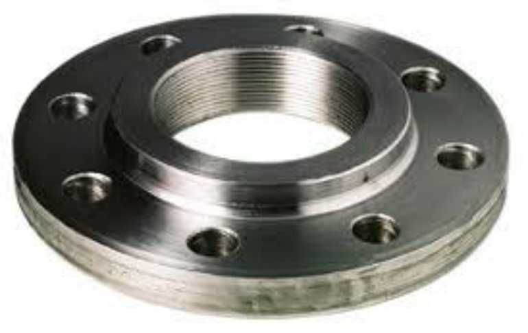

#21645 _NB_
2017-05-26 21:49:45
Válasz GREVEN #21645. hozzászólásáraSzerintem arra gondol, hogy az anyába belecsavarni egy kívül menetes csövet majd körbe kenni a tankot valamivel, majd egy olajálló gumi alátétet rá, arra egy erősebb lemez alátétet majd egy anyát amivel lehúzod.
Mekkora művész vagy nem tudom, de lehetne olyat is, hogy az csonkanyát kikapni majd csinálni két karimát, a felsőre vagy egyből csonkot vagy az csonkanyát rárakni, a felső az alsóval össze lenne fúrva körbe 6-8 helyen pl M6-os csavarral, majd az alsót félbe vágni.
Majd lehet belülre is és kívülre is valami gumit vagy ragasztót, tömítőt kenni majd az egyik felet bebújtatni egy csavar majd a másik felet bebujtani és összehúzatni az egészet.
(hasonló mint ez csak nem kell ilyen combos legyen, bár nem tudom mekkora az csonk)
karima
#21644 GREVEN
2017-05-26 21:08:44
Válasz Claaastra #21643. hozzászólásáraNem teljesen értem mire gondolsz.
Tank belsejébe tenni egy kontraanyát alátéttel egy hosszabb menetű csonkra és ott letömíteni valami gumis alátéttel ami bírja az üzemanyagot?
Kivitelezhetetlennek gondolom ezt. Nem lehet hozzáférni belülről.
#21643 Pippó89
2017-05-26 20:45:37
Válasz GREVEN #21640. hozzászólásáraIsmerős a szitu:/
Néhány éve jártunk így mi is. Nekünk ki volt véve a tank injektor csere volt és kimostuk. Jó vastagon megragasztóztuk, már meg nem mondom milyen ragasztóval, bele a csonk és hagytuk állni egy napot. Másnap ment vissza, azóta nem folyik. Azóta belement majd 4000 óra. Egyébként nekünk a csonk környéke tele volt napraforgó szárral, szerintem az b@szhatta ki. smile whistling
#21642 Claaastra
2017-05-26 20:17:14
Válasz GREVEN #21640. hozzászólásárahosszabb menet,nagy alátét gumitőmítéssel kontraanyával
#21641 GREVEN
2017-05-26 19:35:06
Válasz F-A-R-M-E-R \ #21641. hozzászólásáraFBS-en gondolkodtunk,de valami komolyabb megoldásra gondoltunk első sorban.
Milyen ragasztóval lenne érdemes nekifogni?
#21640 F-A-R-M-E-R \
2017-05-26 19:33:27
Válasz GREVEN #21640. hozzászólásáraKörberagasztással nem próbáltátok?
#21639 GREVEN
2017-05-26 19:14:13
Hála istennek állásában tovább pusztul a drága.
Üzemanyagtank alján a képen látható belesütött fém belső mentes rész megmozdult a műanyagházban és folyik az üzemanyag körülötte.
Ugye ebbe tekeredik bele egy műanyag csöcsös csonk amire megy a gumicső.
Valaki járt már így esetleg? Mit lehet ezzel kezdeni? Tankhegesztős emberek nem nagyon biztatnak semmi jóval.
