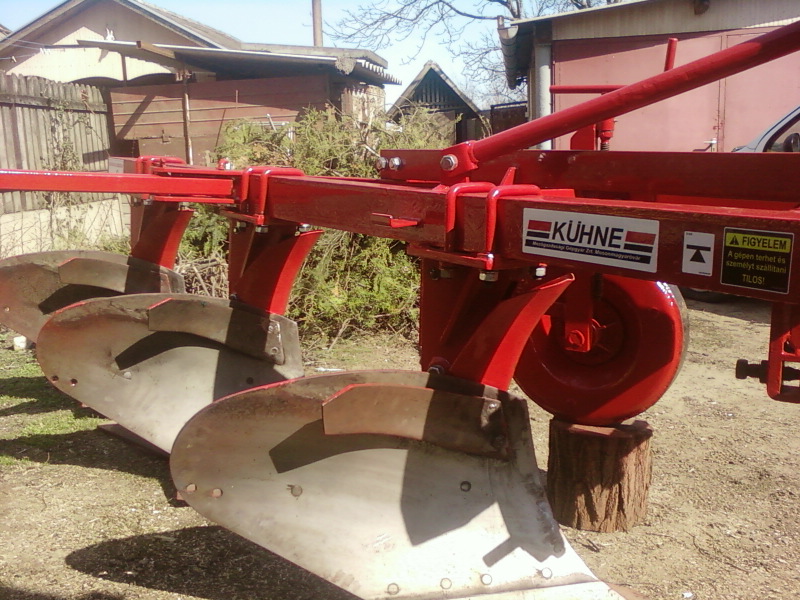

Válasz gjoni #756. hozzászólására4 éve festettem, sajnos fedett helyen még nem tudom tárolni.
Nem fakult.
A pótkocsit is ezzel fújtam, az is jó, igaz ott használtam a penetrátor alapozóját is
Alkyton. rengetegszer használtam jól tartja a fényét ,felcsiszolod előtte a felületet át törlöd benzinnel ,és le fújod tutis lesz .Pótkocsi alvázát most is ezzel fújtam ,felűl 1 k iparival ,de alkyton jobban fed szebb

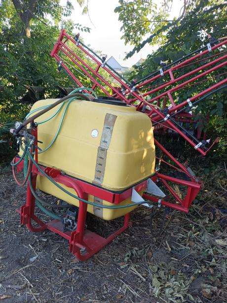

Alkytonnal festettem tavaly a forrás permetezőt, az piros, meg 3 éve az mbp-t szürkére, a szürkén mondjuk nem látszik semmi, meglepően jó az is. Mondjuk azon nehezebb is a fakulást látni.

Pöttinger silózót lakatolás után düfa festékkel fújtuk valami ral3000 pirosra azt 2 év alatt fakó fehérre tette.

Válasz Gumóka #708. hozzászólásáraNéztem a képeidet és a szöveget, nagy munka, de alaposan csinálod, szerintem is csak úgy érdemes.
