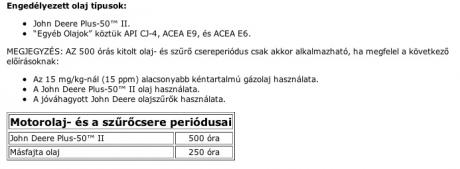

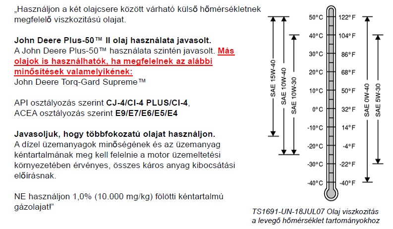

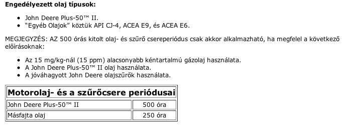

JD 7R kezelésiből (Tier IV.-es motor):
A konkrét oldal
A kezelési
#361 Bárány

#360 lac*
2013-11-05 15:24:18
Válasz #359. hozzászólásra
A perkins pl nem is ajánl olajmárkát,csak teljesítményszintet.
És azt is írja,hogy 0,5% kéntartalomig lehet 500 órás olajcsere periódust tartani.
Ettől függetlenül lehet,hogy valami spec adalék van a JD olajakban. (a kitések szerint ezüst van benne) De szerintem inkább anyagi érdekek állnak a háttérben.
#359 Bárány
2013-11-05 14:44:28
Válasz #355. hozzászólásra
Egy 6230-as gépkönyvéből, ahol nincs szó a más olajak használata esetén szükséges csereintervallum csökkentéséről. (Ami egyébként a Claas olajjal már meg is bukott.)
