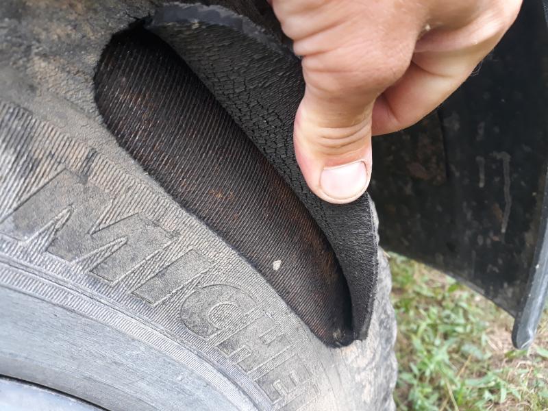

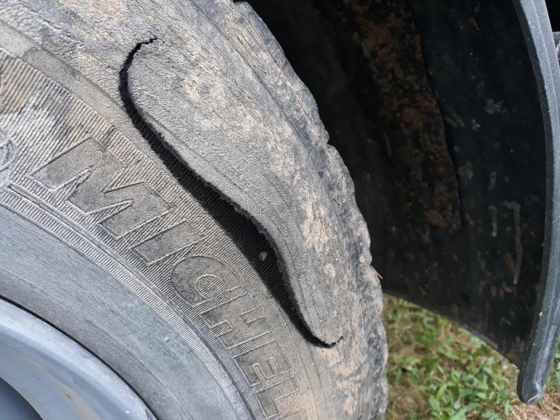

Válasz Gumiarzenál #3557. hozzászólásáraEgy ilyen mikrorepedt, dudoros gumit, még belsővel azért lehet egy jódarabig hasznàlni
