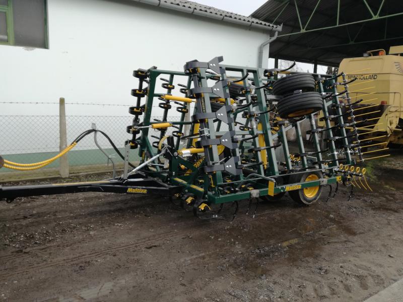

Válasz Sk Laci #2617. hozzászólásáraBiztosan jobb lett volna. Hosszabb eszköz, több sorban a kapák, de sajnos az ára is sokkal húzósabb lett volna.

Válasz GREVEN #2606. hozzászólásáraGratula a géphez, jól néz kismile thumbupcool
Ha jól látom, akkor ez az Optima. Nem lett volna jobb a topline super?

Válasz mtz1221 #2609. hozzászólásáraEzen nem volt se simító se henger. Utólag pótolható. Meglátjuk mi fog kelleni rá, ha egyáltalán kell.

Válasz GREVEN #2608. hozzászólásáraJó lesz ez.smile thumbupA rögtörő nem fog hiányozni ?? Vagy mindent hengerelni fogtok vetés után ??
#2608 GREVEN
2018-02-09 15:21:04
Válasz mtz1221 #2607. hozzászólásáraCsupán nézőpont kérdése. Fizettem,hogy ott hagyhassam ,ezt meg ingyen adták smile lol

Megérkezett ma végre az új tavaszi hektárfaló.
Fájó szívvel és sűrű könnyek közepette hagytam ott helyette kedvenc kék eszközünket.smile devil
