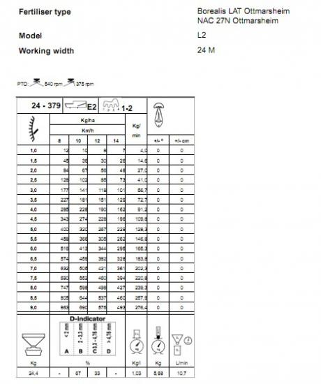

Válasz Batka #1111. hozzászólásáraÉn viszont azt vettem észre hogy határszóráskor úgy fogy az anyag a szóróból, hogy néha aggódom, hogy a területre kiszámolt mennyiség elég lesz-e.
Válasz Batka #1113. hozzászólásárajaaaaaaaaaa
kössszi
akkor az legjobb általánosságban ha 0 max -2 pl egy magyar péti műtrágyánál.
Eddig is 0 vagy max 2 ig tekertem a hárompontot.
Válasz Bárány #1109. hozzászólásáraNa ja, először én is ezt gondoltam volna, de nem. Többek közt azért is szeretem ezt a szórót, mert tökéletesen lehet vele háztájit szórni úgy, hogy nem szórod túl a megyét. Tök ugyanúgy szór a jobb és a bal oldalon, legalábbis az enyém..

a bogballe honlapján le lehet kérdezni a manuális beállításokat sok műtrágyára, sajnos a mi világmárka pétisónk nem lesz meg benne, de ez pl a nálunk is forgalmazott borealisos műtrágya lapja.

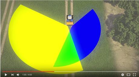

Válasz Vadmalac #1096. hozzászólására"A sárga részen szórja dupla szélesen, a kék meg elsőre megkapja a teljes dózist."
Azért ebben a képben van egy rohadt nagy csúsztatás. Az egész azon alapul, hogy változtatod a tányérok forgásirányát, vagy össze felé forognak (kék) vagy szét, tehát akkor vagy a kék séma szerint szór a szóró mindkét oldalon, vagy a sárga szerint, de olyan nincs, hogy az egyik fele sárga a másik kék!
Esetleg felhomályosíthatnál abban, hogy az elméleti 24 m szóráshoz melyik értékre kell állítani azt a dőlésszögmérőt ott az elején e2 lapátos l2 szóró esetén.
mert nekem ez nem kerek.
Nem világos nekem, hogy kinek milyen szórója van, és hogy ki mit ért dupla átfedés alatt. Ne vegye magára senki, aki tökéletesen tisztában van a dologgal annak meg biztos nem mondok újat, de kereskedő részről ez a dolog nagyon el van hanyagolva, pedig kb. ahhoz hasonlítom, mint ha egy autóban nem lenne 1. sebességi fokozat, és azt mondják, hogy jobban kell csúsztatni 2.-ban a kuplungot, és kész.
Szóval:
A hagyományosan működő műtrágyaszóróknál (kb. 10 évnél idősebb gépek), ahol a lapátok a 18m munkaszélességnél jobbra balra 9-9m-re szórnak, ott szinte egyáltalán nincs átfedés, itt átfedéssel csak akkor lehet szórni, ha felezzük a munkaszélességet, és és persze a dózist is. Ezekhez a gépekhez nem kell táblaszél szóró opció, mert a szóráskép olyan, hogy a teljes munkaszélességben egyformán szór, tehát egy ábrán nézve majdnem egy vízszintes vonal. Viszont a modern eszközök: Bogballe, Amazone, Sulky, Rauch, stb., mind átfedéssel dolgoznak, a bogballe teljes, tehát dupla szélességben fed át, a többi meg részleges, tehát a munkaszélesség plusz néhány méter. Viszont ezeknek a szórásképe nem egyenes, hanem háromszög alakú, és az átfedések összeadása folytán lesz egyenes, így egyenletes a műtrágya dózis. Ezeknél az átfedéses szórást úgy kell érteni, hogy mindig az elméleti munkaszélességhez tartozó távolságokra kell menni, tehát ha 18m-ről beszélünk akkor annyira, és a gép túlszórja az anyagot annyival, amennyivel a tervezők megálmodták. Ez a dolog műtrágya fajtától függetlenül ugyanúgy működik, olyan nincs hogy egyik fajta műtrágyával csak átfedéssel lesz egyenletes a szóráskép, a másikkal úgy kell menni, hogy ne legyen átfedés. Olyan viszont van, hogy a lapátok szögét, vagy a szóró szögét állítani kell, hogy a különböző szemcseméretű anyagnak egyformán jó legyen a szórásképe, de ez megint azt jelenti, hogy az adott munkaszélességet tartani kell. A háromszög alakú, munkaszélességen túlnyúló szóráskép miatt viszont ha ezeknél nincs táblaszélszóró kiegészítés, akkor ha nem akarja valaki 5-10m-re kiszórni a szomszéd földjére a műtrágyát, akkor beljebb kell menni, mint az elméleti első nyom, viszont ebben az esetben a háromszög alakú szóráskép miatt drasztikusan kevesebbet fog szórni a széle felé, ezt akár már szemel is látható halványabb gabona jelzi. Ide kötelező a táblaszélszóró kiegészítés, ami összehúzza általában a jobb oldalon a szórásképet annyira, hogy az ne szórjon túl, és egy menetben megszórja vízszintes szórásképpel azt az oldalt.
Annak hogy karbamiddal nem kell átfedéssel menni, mert az úgy is egyenletes, a szórók működése miatt számomra értelmezhetetlen.

Válasz apuci #1079. hozzászólásáraValójában pont hogy nem kell vele játszani. Az elején be kell állítani a kívánt dózist, és végig azzal kell dolgozni. Legyen pl. a munkaszélesség 18m. Ez 9-9m jobbról-balról. Ha nincs bekapcsolva a táblaszél szórás, akkor az adott mennyiséget a dupla átfedés miatt jobbra és balra is 18-18m-re szórja a gép, tehát egyszeri elmenetellel fele dózis megy csak ki, mikor visszajössz magad mellé, akkor lesz meg a teljes dózis az előző és az utolsó nyomvonalad között. A táblaszél szórásnál a bal oldalon marad a dupla, 18m-es szórásszélesség, mert arra a területre majd mikor magad mellé fordulsz, akkor jut ki a 2. adag. Viszont a jobb oldalra csak fele szélességben szór, tehát amit amúgy 18-ra szórna, azt a mennyiséget elszórja 9m-re, viszont erre a területre nem fogsz még egyszer szórni, ezért nem lesz túldozírozva.
1:31-nél van a táblaszél szórás. A sárga részen szórja dupla szélesen, a kék meg elsőre megkapja a teljes dózist. 1:55-nél is látszik, hogy a külső oldalon teljes a dózis, belül meg fokozatosan egyre kisebb a következő művelőútig. A szegést követően meg a belső rész kapja a plusz átfedést, a külső rész meg nem.
A teljes folyamat ábrán meg 3:20-tól nagyon jól látható. Bogaballe táblaszél szórás
Válasz Batka #1108. hozzászólásáraköszi szépen a választ.
de én a szögmérő állását ebből az ábrából sem látom.
melyik az akár ennél a LAT műtrágyánál?
Válasz Batka #1107. hozzászólásáraMegfordított forgásnál más a lapátok profilja a jobb és a bal oldalon. Ezért lehet "sárga" és "kék" egyidőben.
Válasz kovacsmihaly0905 #1106. hozzászólására
Válasz Vadmalac #1104. hozzászólásárabátortalanabbul de hasonló véleményen vagyok én is.
Akkor melyik a legjobb szóró?
Szóval:

Válasz Vadmalac #1096. hozzászólásáraŐ nem megy dupla fedéssel, ezért is nem kell neki a táblaszélszórás.

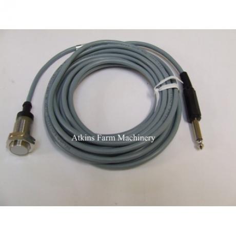

Válasz Batka #1094. hozzászólásáraKöszi,akkor ez csak sima tekercs,mintaz ABS jeladó végén a csatival...
Válasz jozef19 #1089. hozzászólásáraSebességszenzor
