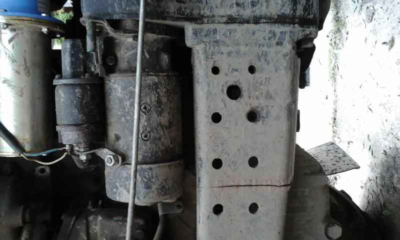

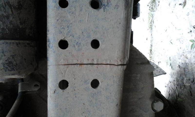

Válasz fexco #40145. hozzászólásáramm nemhiszem, az a hullámosság szerintem a festék ahogyan felpattant. nemhiszem hogy hegesztés lenne, ha igen akkor piszok gyatra. egyenetlen bazinagy varratokkal.
másrészt a hegeszté mellett szokott törni anyag, főleg ha nincsen visszacsiszolva nullára.
meghát ki volna akkora barom hogy ilyen hegesztene....
hozzáteszem elsőre nekem is ez volt a benyomásom, de letettem róla :D

Válasz pamko #40134. hozzászólásáraez már 1xbiztos volt törve,a hegesztés nembirta...

a hid alatt ,nem kell megtámasztani?
érdemes megvenni azt a gerendán kivüli merevitőt is?
Válasz pamko #40134. hozzászólásáraén próbáltam, de nem nagyon esett semmi lukra :D
azon az oldalon ahol megrepedt a váltónál tegyél alá egy emelőt. nem kell felemeltetni vele, csak rá kell tartson.
sima ügy, egy óra alatt kicseréled.
és még egy kérdés,a baloldali alváz gerenda elrepedt,ki lehet álló helyzetben cserélni,vagy mindenképp meg kell emelni a trakit?

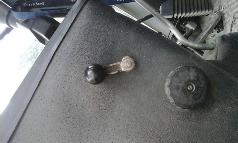

Válasz pamko #40080. hozzászólásáraeza kép a kapcsoloról,ha esetleg vki....
