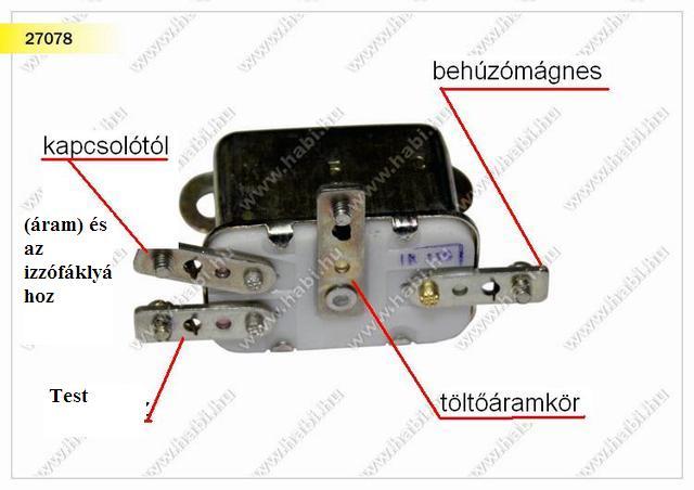

Sziasztok!Azzal a problémával fordulnék hozzátok hogy nem tudom az mtz-met kulcsal indítani!Gondolok arra ,hogy elfordítom a kulcsot akkor nem csinál semmit!Kapott egy új indító relét de azzal se pedig a kapcsolótol eljut a cundaj a reléig de nem megy tovább!A relét úgy kötöttem be mint az előzőt de a képen látható 1 füllel nem vagyok tisztába hogy az hova van bekötve!Segítségeteket előre is köszönöm!

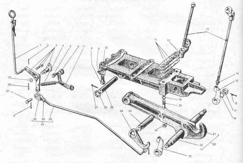

#36432 kevesa
2015-02-08 17:56:28
A kérdésem a következő lenne az én hashúzóm még a régi kampós fajta a mellékelt képen (első kép)látható és a kérdésem az lenne, hogy le tudnám cserélni az egész alsó felfogatást az új fajtára? (második kép)
Mert a kampó helyére a másik vonót szeretném, de most jó a jó rész valahogy a feszítést belül kellene hagyni.
