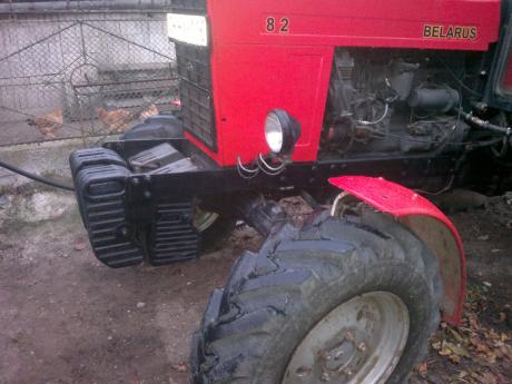

#33029 kevesa
2014-08-30 16:13:02
Válasz #33067. hozzászólásra
Nekem a nagy kocka van és itt az izzó előtt nincs nekem semmilyen lemez.
Azért gondoltam kicsit nagyobb égőt bele mert most 60/55W van benne.
#33028 mtz1221
2014-08-30 15:58:42
Válasz #33066. hozzászólásra
H4-be is van 100/90watos.de azt csak relével.Milyent vettél a nagy négyszögűböl is van amin látszik az izó meg van amelyik egy lemezel be van árnyékolva.Az utóbiból kikel venni a lemezt és elég a H4-es is

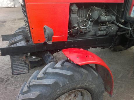

#33027 kevesa
2014-08-30 15:30:55
Vettem két új lámpát előre de elég gyengén világítanak H4 izzók vannak benne az érdekelne hogy ki lehetne cserélni valami erősebbre?
Nem fog lefüstölni semmi bírni fogja?
Illetve vezeték véget amit az lámpa hátuljába dugok olyat hol tudnék szerezni sehol nem találok?

#32992 kevesa
2014-08-28 09:47:59
Jah elfelejtettem ez a nagy kocka lámpáról lenne szó nem a kicsi rácsosról.
#32991 kevesa
2014-08-28 09:47:30
Valakinek van valami jó módszere arra hogy tudnám az első kocka lámpából kivenni az üveget anélkül hogy eltörne?
Szét jött a lámpa belseje és nem tudom le föl állítani ezt kellene orvosolnom valahogy.
