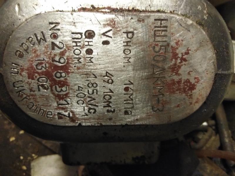

#59251 mtz1221
2018-08-08 22:05:53
Válasz rigás #59246. hozzászólásáraJól tudtad én írtam el,a t40-es a balos.smile blushing

#59246 rigás
2018-08-08 18:54:28
Válasz mtz1221 #59243. hozzászólásáraEddig én úgy tudtam az MTZ jobbossmile blushingsmile blinksmile confused
T-40MTZ
#59245 rigás
2018-08-08 18:47:34
Válasz amino #59241. hozzászólásáraA régi bütykölésével ne kínlódj pénz és idő pocsákolás.
Ez egy "korabeli" Dt (jobb) vagy egy T-150- es(bal) szivattyúja Fotó a nyílról és onnan lahet egyértelműsíteni melyik.
#59244 amino
2018-08-08 11:25:40
Válasz mtz1221 #59243. hozzászólásáraakkor a képen látható szivattyúba lehet valami felújító készletet tömitésket esetleg még szerezni mert szétszedtem és az van benn elkenődve kicsit
#59243 mtz1221
2018-08-08 10:36:29
Válasz amino #59241. hozzászólásáraJobb/права, a bal meg левы.A t 40-eseken van jobbos,a többin mind balos.Ha szétszeded meg lehet benne fordítani az réz terelő alátéteket,és megfordul a hajtás iránya is.
#59242 medikus
2018-08-08 10:27:46
Válasz amino #59241. hozzászólásáraAkkor azt a szivattyút vidd vissza!
#59241 amino
2018-08-08 08:46:19
üdvözlök mindenkit
valami hozzáértő adjon tájékoztatást hidraulika szivattyúk terén.Szóval balos jobbos ilyen létezik,mit jelent ez?forgás irány?A nyíl ami bele van ütve az akkor a bemenő ág?Pl. egy Mtz be akkor milyen kell jobbos vagy balos?mert gondolom minden mtz-nek egyfelé hajt a lendkereke ez egyértelmű.Valamit a főkérdés,hogy egy UNHZ 500markolón volt a képen látható szivattyú nekünk de most csere érett.Ez akkor jobbos ugye aki ismeri az ukrán jelölést segítsen.Vettem rá egy jobbost működik a daru de szimeringet elnyomta vagy jóégtudja de hajtóműbe tolja a hidralika olajat...Köszi a segítséget !fontos
