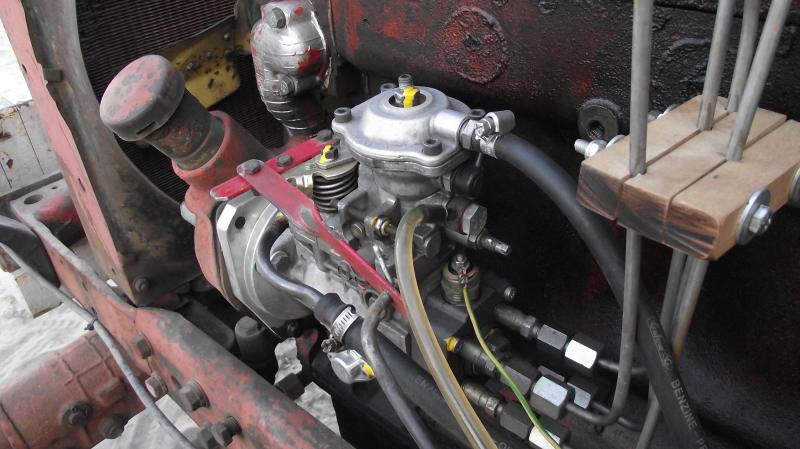

#59517 Tomszi
2018-08-25 20:50:35
Válasz Mtz 550E #59516. hozzászólásáraBaszki, miért ne kéne hozzá gázolajszűrő, vagy miért ne lenne jó az ami az MTZ-n van???
Kis túlzással tökmindegy milyen szűrőket építenél rá, nyilván nem teljesen, sőt szűrő nélkül is működik, csak hamar haza tudja vágni az adagolót.
Nagyon kíváncsi lennék rá, hogy a saját traktorodon a gázolaj útját el tudnád-e mondani. (nem kell rá válaszolni, vagy leírni).
A képen lévő a vastagon (legalsó) kapja a gázolajat a tanktól, szűrő(k) közbeitatásával. Az átlátszó a visszafolyó a tankba. A harmadik (legfelső) meg a turbóval van összekötve, a membrán amire megy a cső az a töltőnyomástól függő teljes terhelési ütköző, traktoros nyelven füstkorlátozó.

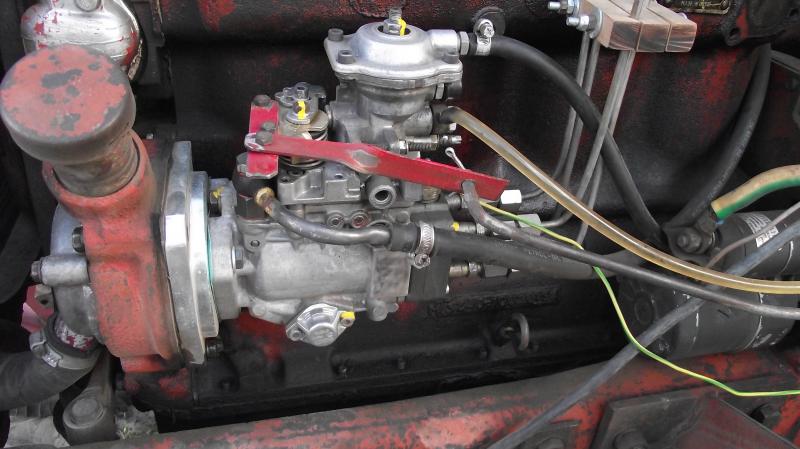

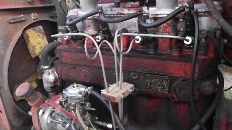

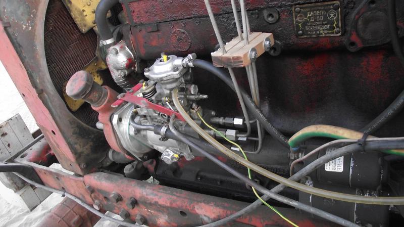

#59506 máris szomszéd
2018-08-25 09:25:59
A tápszivattyú benne van,át kell szívni-folyatni a gázolajat és onnantól megy.Jó sok túlfolyó gázolajat termel a tápszivattyú ezért külön csövön megy vissza a tankba.
NEM muszály indikátor óra,simán felraktam úgy mint a régi adagolót.Stiftre állítva első henger befecskendez és mehet bele rögzítő csavar. Utólag még lehet fordítani az adagolón ha nem tetszik a beállítás.

#59504 Mtz 550E
2018-08-25 07:11:32
Válasz máris szomszéd #59502. hozzászólásáraKöszönöm szépen! A felszerelés menetét leírnád még majd mert valami indikátor órát is mondtál de azt honnan kérjek? Meg a gázkart csak bowdennel lehet megoldani?

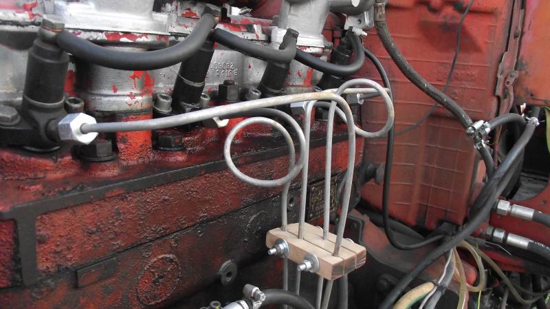

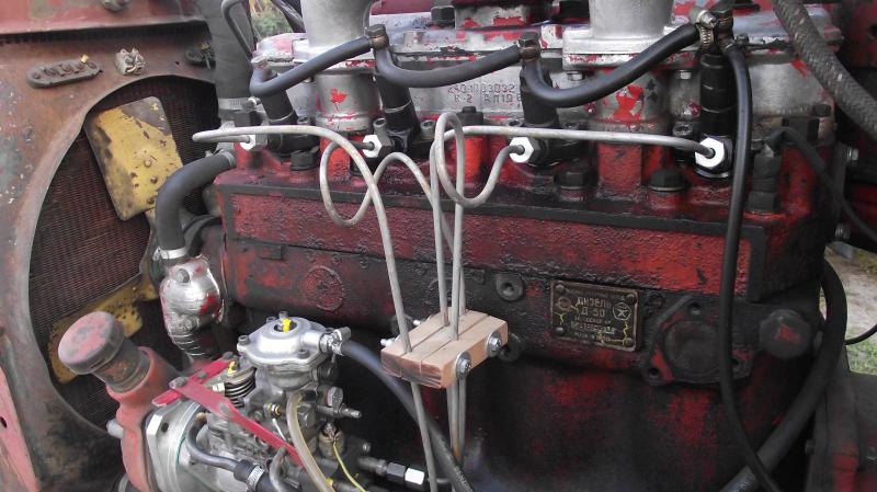

#59502 máris szomszéd
2018-08-24 23:04:19
550E a képek magukért beszélnek.
A nyomócsövek lehetnének mutatósabbak lehet újra hajtom őket.
