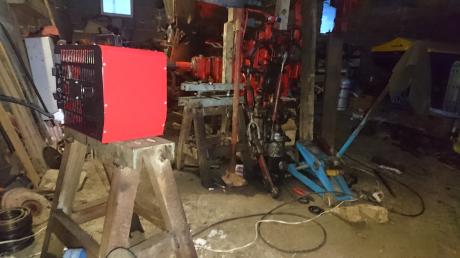

Válasz F-A-R-M-E-R \ #1728. hozzászólásáraMost csak kipróbáltam. 5kW-os, 24ezer volt az Obiba. Fél órát nyomattam 2 fokot emelt a műhely másik végében lévő hőmérő szerint. Elég jó nagy a műhely olyan 180 m3 lehet. Viszont az a gond, hogy felül van egy 3m2-es rész ahol le tud szellőzni a padlás...
De sokkal jobb ez mint a Siesta. Szerintem érdemes azt megvenni amit te linkeltél a drágább, mert ez nem mozgat meg annyi levegőt.

Ma vettem egy obis hősugárzót. 5kW-os egész jó.

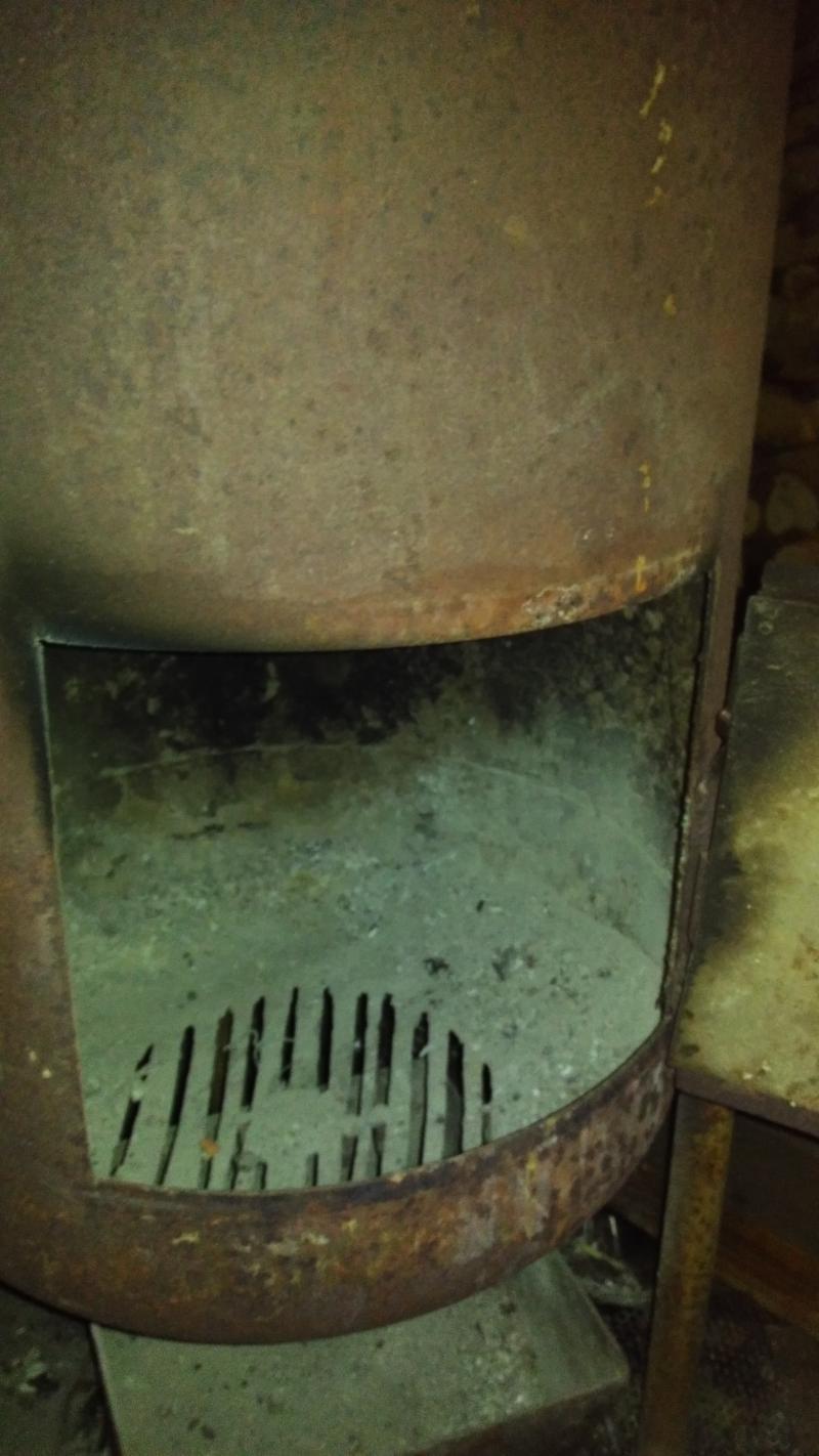

Válasz F-A-R-M-E-R \ #1705. hozzászólásáraNekem a műhelben dobkályha volt, azt forgáccsal, meg ami volt azzal toltam.. kb30m2 volt és 3métermagas szigetelés nem nagyon, sima tégla épület.
Rettentően tudott fűteni, néha ki kellett nyitni az ajtót.
Sima olajos hordóból csináltam és rendszeres napi fűtés mellett éveket kibírt!!!

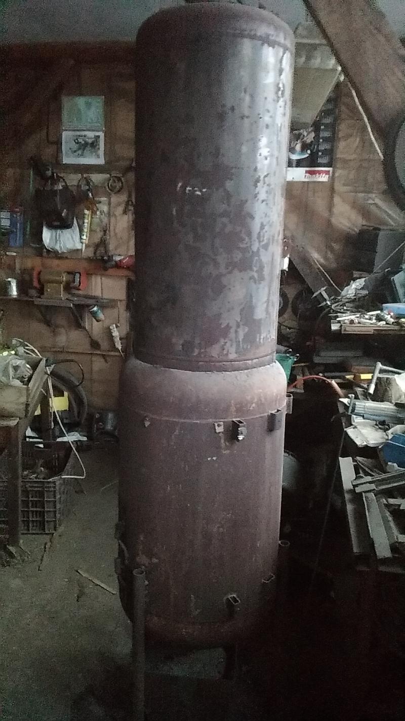

Válasz mtz1962 #1692. hozzászólásáraÜdv. Semmi extra. 2 bojler mint 2hordó egymásra téve,hogy minél nagyobb felület legyen. ( Szerintem te arra gondoltál, hogy vízteres )

Válasz ...:::Pisti:::... #1677. hozzászólásáraÜdv Pisti érdekelne a két tartály amit összeraktál minden a működésig ha lehetséges,előre is köszönöm és "BUÉK"
