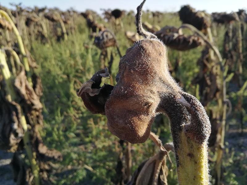

#5485 t.romsics
2026-06-05 22:45:04
Válasz A.I. #5484. hozzászólásáraFelajánlottam neki, hogy estig ad a bő fél hektár kiesésért 400ezer forintot. Én azt elteszem, és a szezon végével visszaadom neki a károm feletti részt. Ő persze jött a szokásossal, hogy majd arassak az övéből le fél hektárt. Ilyen a naprája éves átlagban:
Ez is csak azért készült, mert a friss repce vetésemen nézegetve ellenőrizte a napráját tavaly.
Ez a máséból aratás meg nem tetszik. Őszre meg feljelent, hogy loptam az övéből…
Mindegy a kár nem érdekel, van pénzem, neki is van, játszunk, nébih lesz, igazságügyi szakértő. Mondtam neki, hogy szeretném egy kicsit megnevelni, mert másnak nem sikerült…

#5483 t.romsics
2026-06-05 22:21:42
Válasz termelo #5482. hozzászólásáraSzűk kettő hetes. Kb. akkor szórtam meg én is Viballával. Kapta az ívet, rendesen.
Igen törpe marad, semmi levélfelülettel, értékelhetetlen tányérral, ha egyáltalán lesz. Ez a határrész ráadásul jó parlagfüves is, deszikálás nélkül elbújik majd benne a kombájn aratásra..

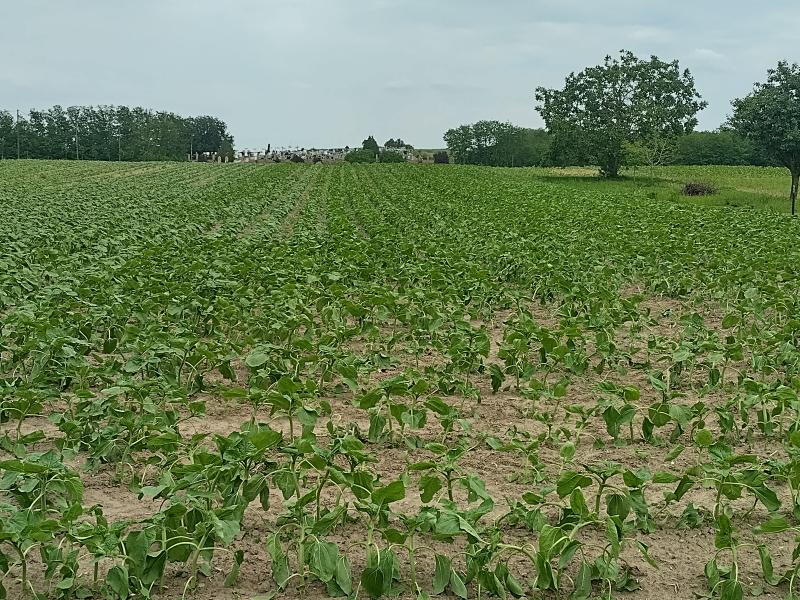

#5481 t.romsics
2026-06-05 22:02:11
Válasz termelo #5480. hozzászólásáraElumis Bang, Kite verzióban. A cirok ott is toleráns, kb. semmit sem fog érni.
Még zöld, de több dologra rágtam be a kukorica tulajával kapcsolatban. A pökhendi hozzáállására, arra, hogy szerinte ez benne van a mezőgazdasági munka üzemi tevékenységébe (akkor szerinte, ha a közlekedésben neki megyek valakinek, kárt okozok, akkor kapja be a vétlen, mert azzal számolni kell, ha részt vesz a közlekedésben), ez már a második alkalom, kettő évvel ezelőtt is kinyírt 16 sor naprámat egy másik táblában. Majd azt mondta, hogy egyébként is az összes kiskertemnek (így hívja a földeket) az övének kellene lennie, mert erre minden őt illet. Szerencsére nyugodt a természetem, de azt hittem megverem a 83 éves Jóembert…
No, de visszatérve a Trendre, most néztem meg azt az egyszikűirtót, amit a kolléga használna, fop-os generikus, nem tenném hozzá. Bántja az anélkül is eléggé a naprát.

#5478 t.romsics
2026-06-05 20:53:49
Válasz termelo #5477. hozzászólásáraNagyobb bajom is van annál…
Az enyém értelemszerűen a napra, 50 méterre is befújta, mekkora szélben kellett ezt csinálni?
