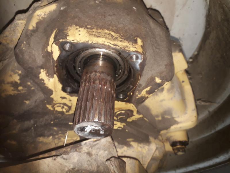

#225 Sötét Paraszt
2021-04-29 21:43:33
Válasz medikus #224. hozzászólásáraA többit nem kellett soha szétszedni hehe.
#224 medikus
2021-04-29 20:06:51
Válasz Sötét Paraszt #223. hozzászólásáraÖssze is rakták!Olyan ez mint a többi.
#223 Sötét Paraszt
2021-04-29 17:26:25
Ilyet szedet szét valaki?
