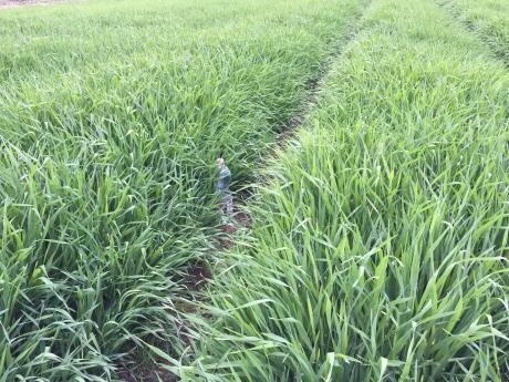

#1410 ermike
2016-04-13 07:14:46
Válasz decsi #1407. hozzászólásáramár csak azt nem látom hogy másfél vagy csak fél literes e a pet ??smile laughsmile whistling
#1409 ermike
2016-04-13 07:14:21

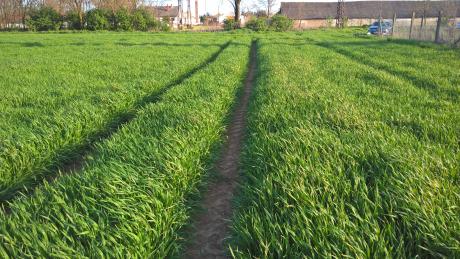

#1395 Csókási Gergő
2016-03-26 06:10:43
Kezelt-kezeletlen kontroll, nitrosol hatástanulmány! :)
#1393 Szilard97
2016-03-24 20:14:56
3 hete én kiraktam 380 kiló nitrosolt, sima fúvókával, és csak a nyomokat bántotta, máshol nem
