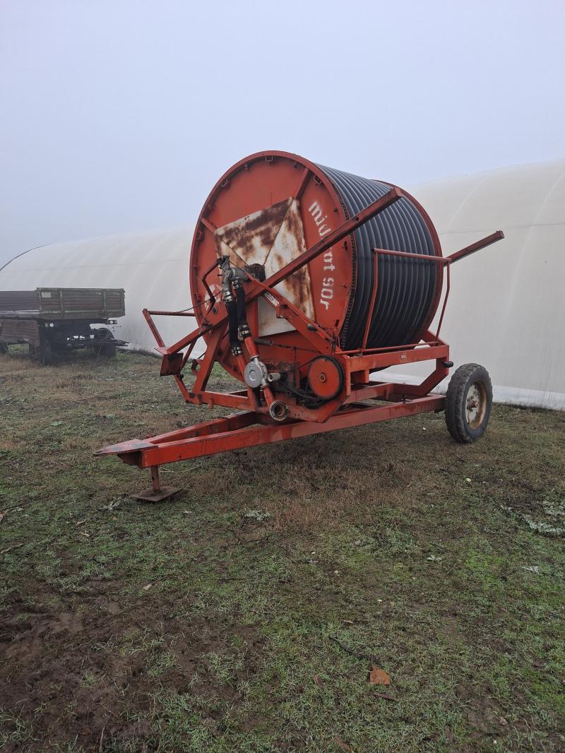

Üdv. segítség kellene minirot 90r öntözödob hoz alkatrészeket honnan tudnák beszerezni???
