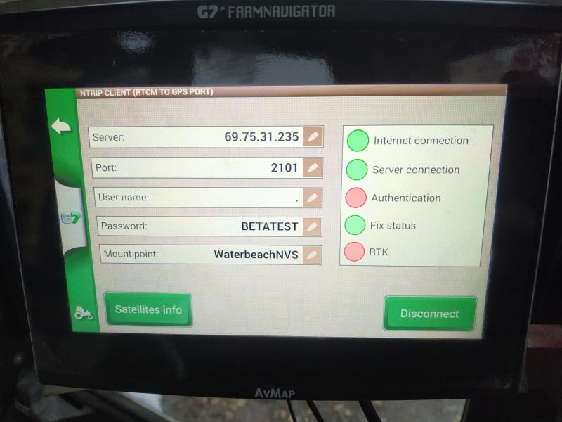

#1404 Cyberparaszt
2019-12-06 12:19:07
Válasz info588 #1402. hozzászólásáraNo ez a hozzászólás szakszerű!!! Melyik hatalmas név szakembere vagy? Mert hogy nem hozzám hasonló átlag felhasználó az bizonyított.
#1403 Cyberparaszt
2019-12-06 12:00:30
Válasz Bigiboy77 #1398. hozzászólásárahttps://www.landwirt.com/gebrauchte,1759615,Sonstige-AvMap-G7-Farmnavigator.html
A 9500 eurós árajánlat ezt takarja. Nem kapod meg a cm-es pontosságú antennát és a 700 eurós feloldókódot az ecu-hoz. Már rég elhoztam volna a németektől ha tudnám hogy honnan végeztem meg magam a feloldókódot. Sok a szoptatás ebbe a témába.

#1391 Bárány
2019-12-05 18:47:53
Válasz Cyberparaszt #1388. hozzászólásáraAkkor a többinek meg a lent leírtak szerint működnie kellene.
Az NTRIP-et Pont hozzáférésével le tudod tesztelni, és ha az működik, nincs feloldókódhoz kötve, akkor jó eséllyel a kormányzás se lesz.
Ha jól számolom, valahol 2milla fölött kéne még ráköltened így. A nehéz része a külföldről rendelés. Hogy lesz számlád, garancia, szerviz, stb? Ez azért valamennyire rizikós.
Ez alatt tényleg csak a barkácsolós verzió van.
