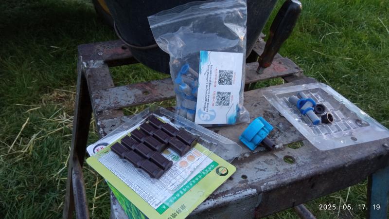

Válasz mtz1221 #1520. hozzászólásáraRendeltem most én is 0,5-ös spriccolókat, franc megeszi, 1 hete itt mindennap fúj a szél, ma már a műanyagvödör is költözött.
Most estére jó idő lett, erre meg dolgozom.

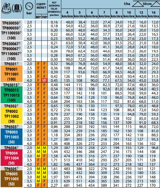

Válasz Sanyiii70 #1508. hozzászólásáraÉn 10 km-ó-val megyek, piros, 3-as fúvókával. Így a forgókkal együtt 10 hektárt tudok lefújni egy feltöltéssel. Annak ellenére, hogy egy 100 éves ősrégi kertitoxom van, hihetetlenül pontos. Csak az bosszant, mikor eldugul a fúvóka, mert csak 1 központi szűrő van benne. Ja meg a kézi kinyitogatás. Most vettem egy JD permetezőt, de még nem próbáltam, mert a nagyobbik traktorom nem fér el a sorközben, a 7711 es zetoron meg nincs 2 hidraulika kör. Így az idén marad a kertitox kézzel nyitogatása.

Válasz Gumóka #1506. hozzászólásáraArra ott permetezőm oldalán a táblázat.
Tudom, hogy 5 Km/h sebességgel megyek. Tudom, hogy milyen cseppmérettel akarok permetezni. Tudom, hogy mennyi vízzel akarom kijuttatni. Tudom, hogy mekkora a terület.
Hogy mennyi vizet keverjek be, az csak egy szorzás.
Válasz Sanyiii70 #1504. hozzászólásáraMegadod a permeteződ paramétereit, amit szeretnél, aztán mutatja a szórási értékeket.
Válasz Sanyiii70 #1508. hozzászólásáraEz megvan nekem is.
Csak itt a telefon gpse alapján méri a sebességet is, lényegében élőadatot látsz szórás közben a paraméterek alapján, olyan mint a rendes permetező monitor. Csak nincs elektromosan rákötve.
Válasz Gumóka #1503. hozzászólásáraNekem be van állítva az ősrégi kertitox permetezőm 200 l/ha-ra (1 feltöltés 10 ha) és ugyanazzal a fúvókával dolgozok. Nem vettem észre különbséget a minőségben. Persze ki kell várnom a szélcsendet, most hétvégén is úgy permeteztem a napraforgót, hogy reggel feltöltöttem, majd este 8-kor, mikor szélcsend lett, kimentem kifújni.
Most azokat a kukorica parcellákat tervezem, ahol már eleve gyomba vetettem a kukoricát, az egyik az ugar után, a másik meg a csak tárcsázott kísérletem. Teszek rá egy kis pendimetalint, meg dicambát. Aztán megyek újra rimszulfuron + sulcotrione keverékkel az összeset lekezelni.

Mondjuk én meg most rendeltem egy marék 0.4-est...
Mondjuk 3 baron eddig azzal se volt bajom.

Válasz mtz1221 #1495. hozzászólásáraAlibabát nem nézem, a kérdésem inkább arra irányult, miért váltottál 0,5-re?
Válasz rtamas1976 #1492. hozzászólásáraAzt, ez biztos eredeti kínai, mert aliexpresszes. Vagy lehet már ők is vietnámiakkal gyártattnak.
Válasz Gumóka #1494. hozzászólásáratavaly küldtem már róla videót, a 04esről. Qrva szépen fújnak, nem mondod meg hogy nem lecher. viszont alibabán nem figyelted, 500 euró feletti rendelés esetén, azt írnak rá amit kérsz.

Válasz rtamas1976 #1492. hozzászólásáraAnno akkumulátor és gumi vásárláskor egymástól független kereskedők azt mondták:
"Ami nem eredeti kínai, az mind hamisítvány"
Eredeti kínait vettem.
Nem bántam meg.
Válasz mtz1221 #1491. hozzászólásáraMilyen fúvókát vettél?
Valami eredeti kínai?
