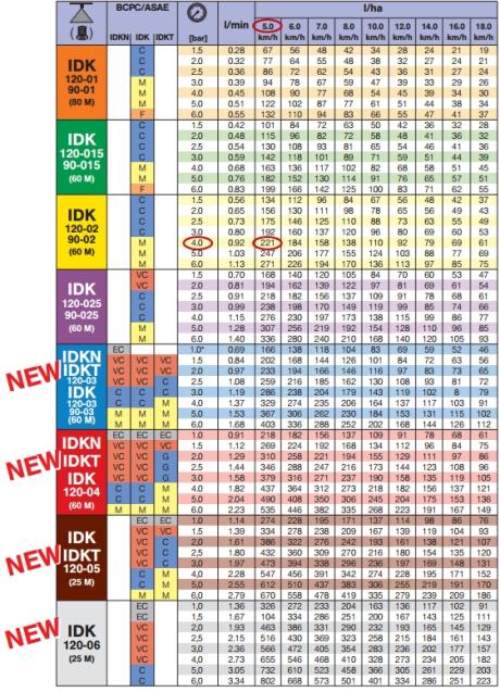

Egyébként mit csináljak 8 ! km/órás szélben amikor 13,6 km/órával permetezek? Mi van a menetszéllel akkor ez oda már nem is jó?
Szép ez az elmélet a buborékokról, ha a sima fúvóka árába adnák én is vennék smile biggrin
Én csak gyakorlatból tudom, hogy lehet kellően hatékonyan permetezni a sima fúvókával olcsón.
54 fúvóka van a permetezőmön ez most simából 15.930 Ft :
Fúvóka 110-08 Lechler (ST-110-08)
295 Ft
Raktáron
1
db (AXIÁL)
Légbeszívásosból lenne 352.512 Ft
Fúvóka légbeszívásos.dupla lapos sugarú Lechler (IDKT-12003C)
6 528 Ft
Raktáron
1
db (AXIÁL)
Kérdés, hogy megér e a buborék elmélet évi 336.582 Ft-ot mikor sokan még a 130 ezret is sokallják pl egy RTK jelért. smile hammer

Válasz termelo #479. hozzászólásáraA légbeszívásos elmélete az, hogy buborékokat csinál, nem cseppeket.
Ezek a buborékok nehezebbek, mint a finom, ködszerű cseppek, tehát nehezebben viszi a szél, mert nem lebeg.
És amikor a felületre ér a buborék, akkor szétpattanva (mindenki látott gyerekkorában buborékot szétpukkanni) sokkal apróbb cseppekre bomlik és ezáltal jobban fed.
Én a dupla réseset használom szélben.

Válasz termelo #479. hozzászólására"Permetezés közben ha hátranézek alig látszik, hogy porlaszt. "
Régebben én is 03-as kék lapossigaras fúvókával glifozátoztam vetés után. 2 bar, 150 l/ha lé. Esteledett, teljes szélcsend volt, a lemenő nap sugaraiban gyönyörűen lehetett látni, hogy a gép mögött 15 méterre még lebeg a permetlé egy része, hiába csak 2 bar volt a nyomás. Ekkor döntöttem el, hogy kell vennem 03 légbeszívásos garnitúrát is.

Válasz termelo #479. hozzászólásáraEz így igaz, légbeszívásosra is, hogy ahogyan csökken a nyomás, úgy durvult a cseppméret.
Mondjuk azért ész nélkül nem ajánlott csökkenteni, valahol 2 bár alatt már szerintem nem porlasztó, hanem locsol.
Ami viszont nem mindegy, az egy fúvóka ára, mert a légbeszívásos van vagy 5x annyi minimum.

Válasz A.I. #460. hozzászólásáraNekem az egyik Axiál-os srác ajánlotta, hogy vegyek sima fúvókát amit ha alacsony nyomáson használok (nálam ez később 2,3 bár lett) ugyanaz lesz a szórásképe mint a légbeszívásosnak.
Elgondolkodtam rajta majd összehasonlítottam a fúvóka katalógusokat (légbeszívásos és sima)és igaza volt. Azóta a simát használom kis nyomáson (szélben is) és rendben van.
Permetezés közben ha hátranézek alig látszik, hogy porlaszt. smile thumbupcool
Gyomirtózásra biztos, hogy jó kb. tíz éve így csinálom 5000-et már leszórtam tuti.
Rovarölőnél+gombaölőnél ha nincs rajta a dobozon meg kell kérdezni a forgalmazót a cseppméretről smile hammer

Válasz Makói 70-es #477. hozzászólásáraGlifozátos kezelésnél 2% töménység alá nem célszerű menni, tehát 3 litert 150 vízzel kell kifújni. A hatást adjuvánsokkal lehet fokozni, nem a finom porlasztassal.
Finom porlasztást egyszikűirtóknál szokták javasolni

Válasz kis Zombi #474. hozzászólásáraTotális gyomirtásra is a minél finomabb porlasztás és minél teljesebb fedés a jó.
Annál kevesebb vegyszer kell hektáronként.
Természetesen nem nagy szélben és nem 35 fokos melegben.
300 liter/Ha vízzel 3 liter/Ha szerrel fújtam másfél hektárt.
A sima kék (3-as) gombaölős fúvókával, pedig van egy sor piros (4-es) duplaréses légbeszívásos is a gépen.
Ködölt.
Tarló mindkét szomszédnál, és teljes szélcsend volt.
Nem kellett másodszor fújni. Mindent kivitt. Nagy évelő gazokat is és a folyondárt is.
Medallon Prémium permetlé mennyisége 300 liter/Ha, egy menetben.
Osztott kezelést állományban, szelektív gyomirtóval érdemes csinálni. Totálisnál fölösleges.

Igen persze, meg 46 litert is ki lehet vele juttatni, de gyomirtáshoz 2-4 bár között képez megfelelő cseppeket (szerintem 2,5-3,5 bar az optimális) Előző hsz.-ban leírtam a dózisokat menetsebességeket. A kérdés gyomirtása vonatkozott.

Válasz Celtises #471. hozzászólásáraAzt mondtad gyomirtózáshoz kell. Arra a légbeszívásos fúvókák a legalkalmasabbak. Durvább cseppeket képeznek, ezért sokkal kisebb az elsodródás veszélye.
Glifozátos kezelésnél 2 bar 150 l/ha
8 km/h sebességgel, durva csepp képzéssel fújom. Első gyomirtáskor 200 l/ha 3 bar 7 km/h közepesen durva csepképzéssel.
Második gyomirtás 04-es fúvókával 270 l/ha 3 bar 7km/h
Ha te 12 km/h sebességgel szeretsz gyomirtózni akkor a 04-es fúvókával is ki tudsz juttatni 150 l/ha -t

Válasz kis Zombi #470. hozzászólásáraAz a nyomástól függ, mint a porlasztás minősége, és a menetsebességtől is.
5 Bar-on 5 km/h sebességgel tud az 370 l/Ha-t is.

Válasz Celtises #466. hozzászólásáraValami légbeszívásos kék(03), az lesz a nyerő, lechler, teejet meg ki tudja még milyen gyártók.
Azért mondanám a légbeszívásosat, mert 3 báron a kék közepes cseppeket gyárt, gyomirtónál az már nem sodródik az első fuvallattól.

Válasz Celtises #461. hozzászólásáraAz a baj, hogy igazából olyan ami mindenre is jó, olyan nincs szerintem!
Kicsit engedni kell, meg kell alkudni, szerintem légbeszívásoból nem valami gagyi és kék(03) jó lehet neked!
Tavaszig van idő átgondolni szerencsére!
Permetező fúvóka táblázat, erre rákeresel, onnét már csak gyártót márkát válaszranismile thumbupcool.

Válasz Gumóka #459. hozzászólásáraÉn azt mondom, hogy 2 bár alatt már locsol, nem permetezsmile thumbup, mert ha a nyomás jó, akkor van porlasztás, úgy fed!
Én 3 báron megyek, szintén pirossal(04), 190 literrel, 9,3-4 minden monitoron is.(Amúgy útarányosra kéne átálnom, újkorában tudta is a gép, csak nem nálam, és valahogy nem pontos így inkább nyomás alapon, mert így decire annyi fogy, kollégának ugyan ez van, felújítás után még rosszabb lett mint volt neki, én meg nem kockáztatok, így annyi a hiba, hogy ahol jó a talaj, ott 12vel is hasíthatnék, de marad a 9,5 úgyis a tankolás, bekeverés viszi el a sok időt, mire minden szmötyit beszívat az ember.)

Válasz A.I. #458. hozzászólásáraÉn az ősszel permeteztem életemben először, nekem 0,4 légbeszívásossal 9-9,5 km/h, 50 cm fúvokaosztás meg 3,8-4 barral jött ki 240-250 közé.
Mondjuk előző nap itthon ment a matek vízzel, meg mérőpohárralsmile laugh
Viszonyításnak ez is valami, de szerintem is neki már a 0,3 kell, mert vagy nem halad majd, vagy nagyon kevés lesz a nyomás.
Egyébként a teejetnek van egy mobilappja, megadod a paramétereket, gps alapján nézi a sebességet, elég pontos értékeket ad vissza. Én próbáltam.

Mondjuk kék:3 bár, 10 km/h, 50cmes fúvóka osztás az 142 l/ha. Emelet kicsit a nyomáson, vagy lassítasz a tempón és már 150 is lesz.
