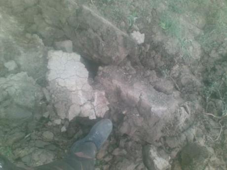

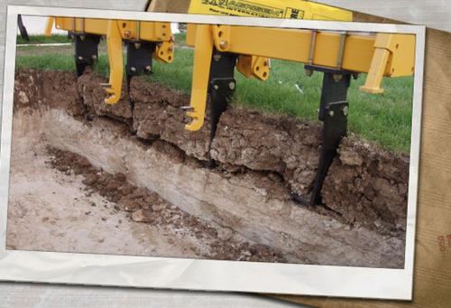

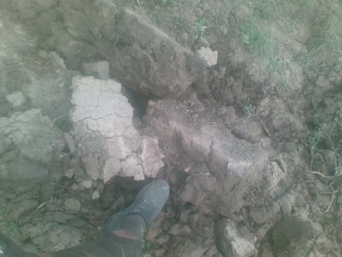

#1824 szanberg
2011-08-24 14:45:49
nincs videóm, a telefon meg xart sem ér, régiféle készülék.
Találtam egy képet, ez is kiemelés közben ahogy már a henger nem nyomja a fődet, kifordítja a talajkockákat a függőleges emeléstől ugye.
Nem túl jó de már valami meglátszik a fődből azért

#1822 szanberg
2011-08-24 09:48:21
Válasz #1817. hozzászólásra
de ez itt a videón mind folyik!!!! mármint a főd a lazító között.
Nálunk a 10.9-es nyírócsavarok szakadoznak el! Nemhogy ilyen simán megy a gép. Parton lefelé ha kinyomom a kuplungot mintha falba menne a gép, azon nyomban megáll! énmeg leveszem fejjel a kormányt.
Valaki jöjjön már el most, állom az üzemanyagot számára útiköltség térítésként!
Megmutatom hol kell helytállni a lazítónak!
A főd végén ahogy vesszük ki a fél köbméteres fődkocka kifordúl bakker, hol vannak a videós talajok ehhez!
el sem tudjátok képzelni
Másik példa: 160-as Crystal Zetor 1késsel lazítgat!!!!

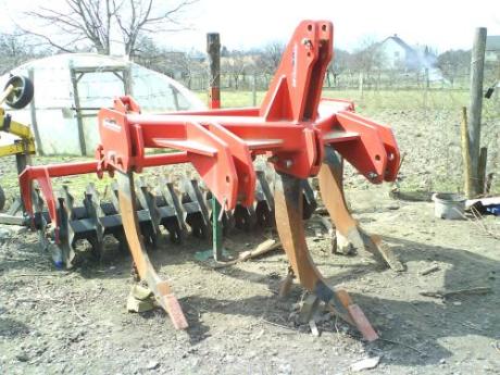

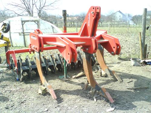

#1818 Hunter_
2011-08-23 23:51:31
Az enyém valami ehhez hasonló munkát végez!

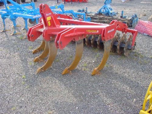

#1814 JOSEY
2011-08-23 23:26:20
Válasz #1814. hozzászólásra
imhol kedves fórumozótársunk 3 késese akcióban

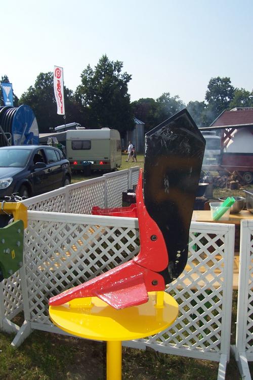

#1811 JOSEY
2011-08-23 23:14:11
Válasz #1811. hozzászólásra
HB Delta adatok
3m-es szélességre ad 5 kést 120 pacira ajánlva,
7 késre meg 230 lovat....
vajon mennyire vannak tisztában az itteni talajok kötöttségével? de mivel, hogy az orosz föderációba nem győzik szállitani, ott azon a környéken sen arról hires , hogy nyirségi vagy bácskiskuni homok lenne

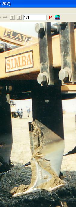

#1809 JOSEY
2011-08-23 23:07:21
Válasz #1810. hozzászólásra
Barátom! Már egy párszor kiveséztük ezt a simba rendszerű témátfralaz
simba
3 késsel iszonyú teljesítményigénye van
a HB kések jóval kisebb energia igényűekhb
de hogy mi a huncutság? azt csak az alaktényező a megmondhatója

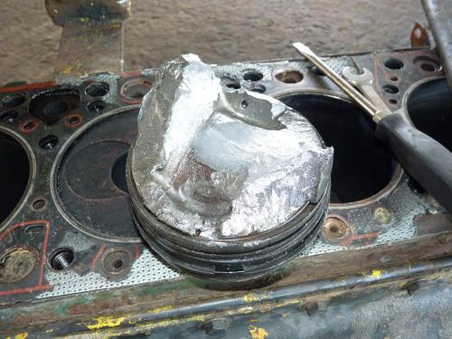

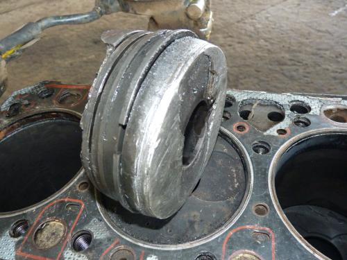

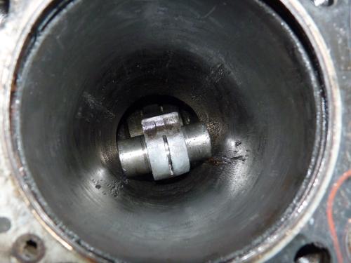

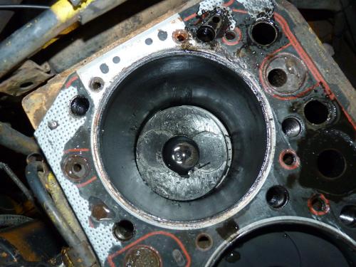

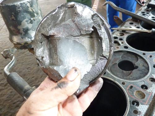

#1791 biga imi
2011-08-23 19:04:05
Válasz #1792. hozzászólásra
Kíváncsi voltam a dugattyúra hogy milyen, csak a hüvely peremet kellett ki venni és lás csodát.
Ilyen lett a dugattyú.smile confusedsmile confusedsmile confusedsmile helpsmiliesmile helpsmiliesmile w00tsmile w00tsmile w00tsmile w00tsmile w00tsmile w00tsmile w00tsmile blink

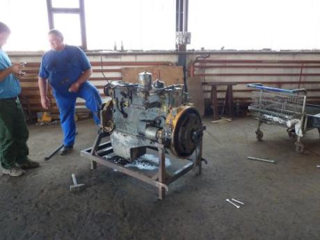

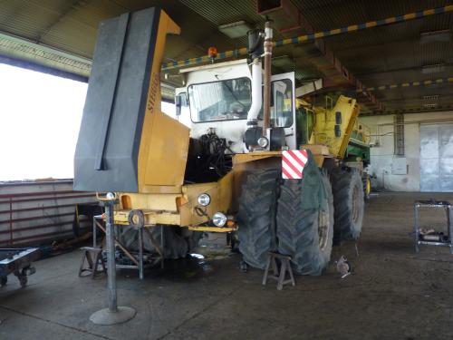

#1790 biga imi
2011-08-23 18:07:43
Ma ki vettük a motort.

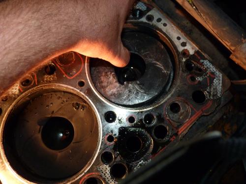

#1785 biga imi
2011-08-22 21:08:36
Válasz #1785. hozzászólásra
A blok is meg halt.

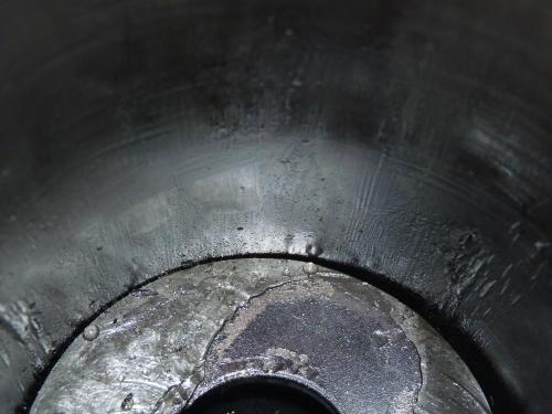

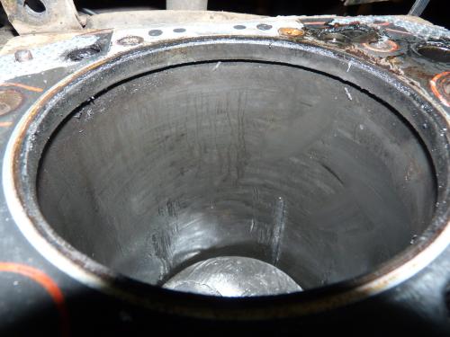

#1782 biga imi
2011-08-22 20:49:34
Ma le vettük a hengerfejet és ez fogadott. A hüvely valahol az olajteknőben. És a blokba is bele karcolt elég mélyen. A dugattyú pedig el törve keresztbe valahol. ennek annyi. Ja tudtok ajánlani egy jó motor fel újítót?
