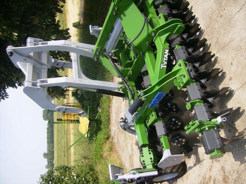

Válasz Bigiboy77 #5490. hozzászólásáraa Tolmet Tytan ugyanaz, mint az Astat, csak fel van szerelve hátul a vetőgép függesztő, emiatt közelebb van a 2 tárcsasor, hogy könnyebb legyen emelni
Astat 1300 kg szerelék nélkül
Tytan 1320 kg szerelékkel
Én azért vettem Astat-ot, mert ott a 2 tárcsasor közti táv 90 centi, míg a Tytannal ez csak 65 centi, kevésbé pattog, hullámzik és dugul. A titán egyetlen előnye, ha vetőgépet akarsz húzni vele, amúgy jobb az Astat.

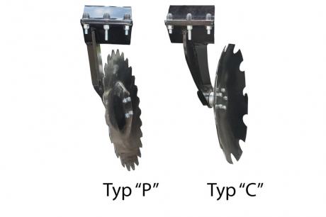

Válasz Zsolty 79 #5488. hozzászólásáraVan Tolmet Tytan, 3m-es. En direkt sekely munkara 560as typ "P" tarcsaval kertem (csatolt kep) , vontatot, integralt futomuves, hatul 3pont-al. Sokat kellett ra varni, de megjott es az elvarasaimnak megfeleloen mukodik. Mar tavasszal akartam hasznalni talajelokeszitesre de csak tarlohantaskor lett eloszor probalva. Nalam nem fut sokat, az ara nagyon baratsagos volt (egyenesen lengyelbol), amit vartam tole azt teljesiti.
Az Astat kicsit konnyebb szerkezet a kepekbol/katalogusbol nezve. Ahogy itt olvasom, mindenkepp az a fontos, hogy pontosan meghatarozd mit varsz a geptol, aztan az elvarasoknak megfelolen kell valasztani. Gondolok itt arra, hogy en sokaig egy konnyu fuggesztett RT-t akartam, de univerzalisabb lett egy vontatott, nehezebb valtozat. Ezt meg lehet tovabb bonyolitani akar egy aprito hengerrel is, amit a rudja ele beillesztek mint itt a forumon is csinalta Barany kollega (Mandam + Rolmako vonat)

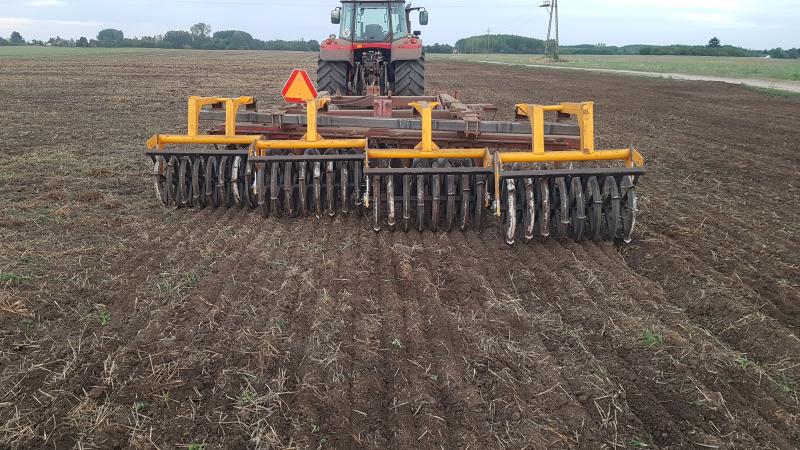

Válasz Bigiboy77 #5490. hozzászólásáraHelló
Amit betettél képet az C lapos nem?
Hogy szuperált az a gumikerekes henger? Kukorica tarlóhántáskor nem használtad?
Jó komolyan néz ki ez a gép így.

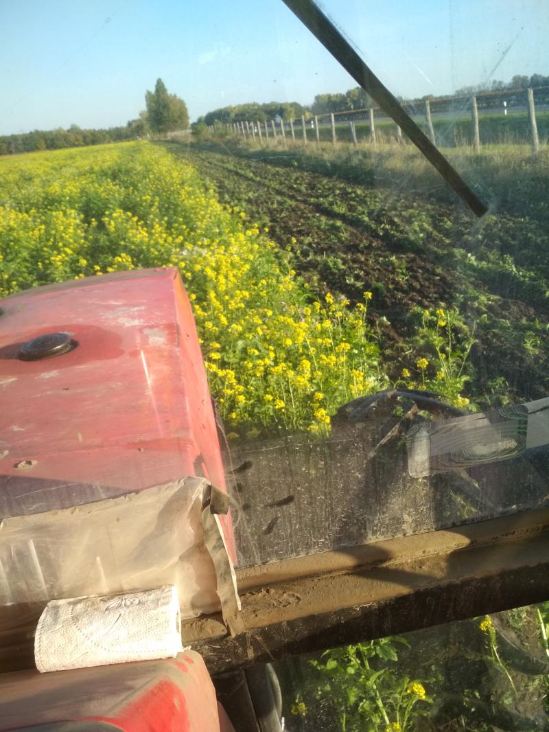

Válasz ..,-:) #5466. hozzászólásáraNagyra nőlt (Crystak kereket ellepi) mustár olajretek zöldítést leviszi ez zuzás nélkül???

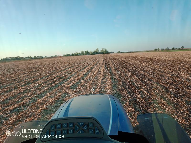

Friss tarló Carrier+CC lapok
