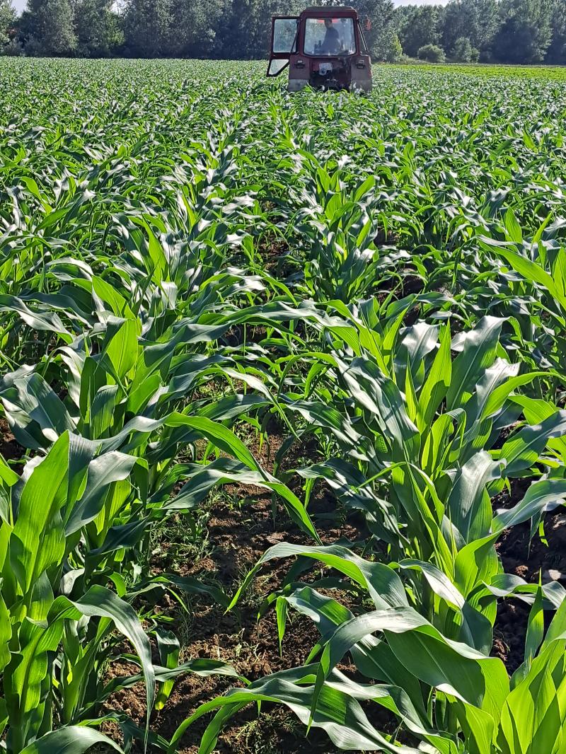

Válasz Mtz 550E #3666. hozzászólásáraRtkval vetett vagy nyomjelzővel?
Ha rtkval akkor magadmellé, ha nyomjelzős akkor ha látod akkor minden 2.gépajába.
Nekem a 80as visszafordul magamellé.
Válasz Mtz 550E #3668. hozzászólásáraAkkor érted mit mondok ? Elindulsz pl balról, és haladsz jobbra 14 sorosávval. Jobb szelen meg ahol kijön, jössz vissza balra a már megcsináltak mellett. Utánna megint jobbra, és már kész is van.

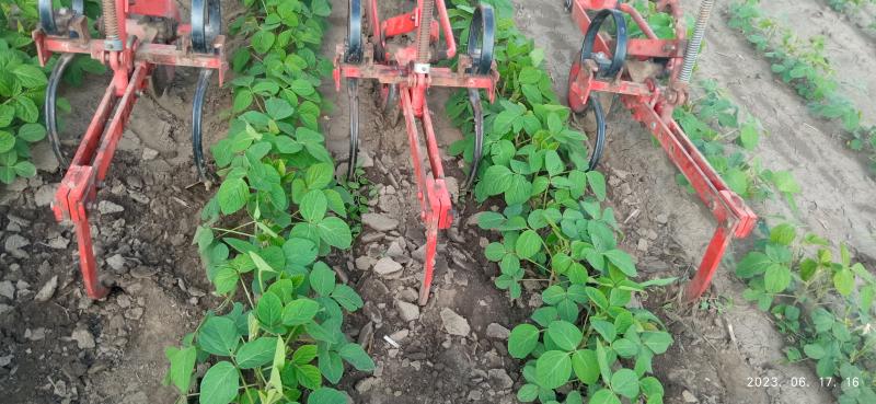

Válasz Büresz #3652. hozzászólásáraNekem kb 45 ha jól emlékszem. Elég az. Azt szoktam mondani, hogy a kapa nem bozót irtására van, nyilván kivuszi a kisebb gyomokat is, de én más jótékony hatása miatt is szeretem. (Enyémen sorvédő is fenn van, akkor az ugye még pár centi plusz.)

Ha elsőre sietve csak kapálunk, akkor az egyik traktor RTK-val megy minden második vetőgép nyomra, úgy haladós a történet...

Válasz mtz1221 #3682. hozzászólásáraÉrtem, akkor te nem a traktor közepe alá számolod a közöket, hanem egyszer jobb utána a bal kerék alá.
Válasz mtz1221 #3682. hozzászólásáraÉs te számolgatod a 14-+15.sort?
És mikor dolgozol?
Válasz Georgosz #3677. hozzászólásáraMár miért lenne 15 ? 14.ik után megy a kerék, 13 és 14.iket meg ekézi, marad 12 érintettlen.

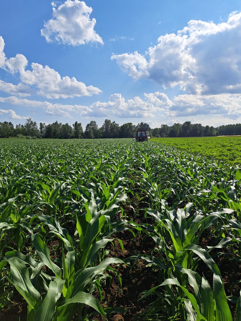

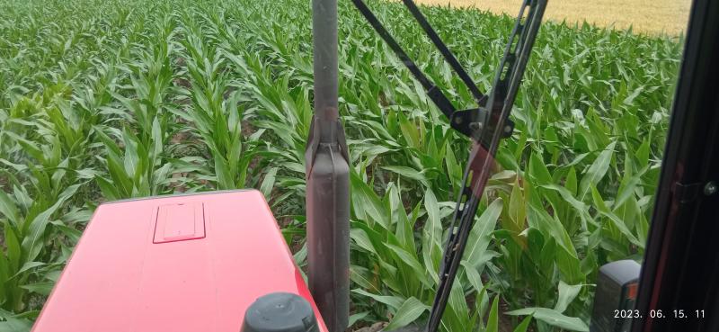

Válasz mtz1221 #3669. hozzászólásáraNem kötekedés, de a 14sor hogyjön ki?

Válasz Mtz 550E #3666. hozzászólásáraMinden 14. Sorba a megekézetől. Te nem vetés irányután ekézel ?

6-soros sorközművelővel magatok mellé vagy minden másodikba fordúltok? Vagy hogy a könnyebb vagy kevesebb a taposás!

Válasz Büresz #3652. hozzászólására10-10 centire a soroktól, egy rendes kormányu traktorral, bárki aki ide való el kell hogy menyen, 15km/h-val.

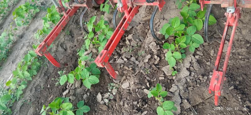

Válasz Büresz #3652. hozzászólásáraA cégnél rtk val kapálunk
60-65cm
A sajátot csak tölteni szoktam.
Oda van töltőkapa.
Holnap még megyek betöltöm a sajátot. Műtrágyával.
Ma voltam lombtrágyázni
Már majdnem a motoház tetejéig ér.

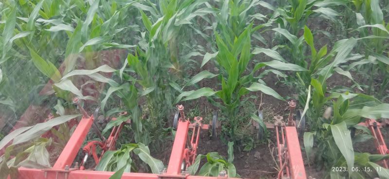

Válasz Büresz #3652. hozzászólásáraÉn olyanra hogyha hátranézek akkor tuti kiviszem a sorokat..
Ki milyen szélességre állítja a kapákat? Van aki nagyon szűkre mondjuk 45-40?

Napraforgót álltalában milyen nagyságig lehet sorközművelni? Az esők miatt nem nagyon sikerűl illetve gombázni szoktátok vagy ki hogy van vele!!

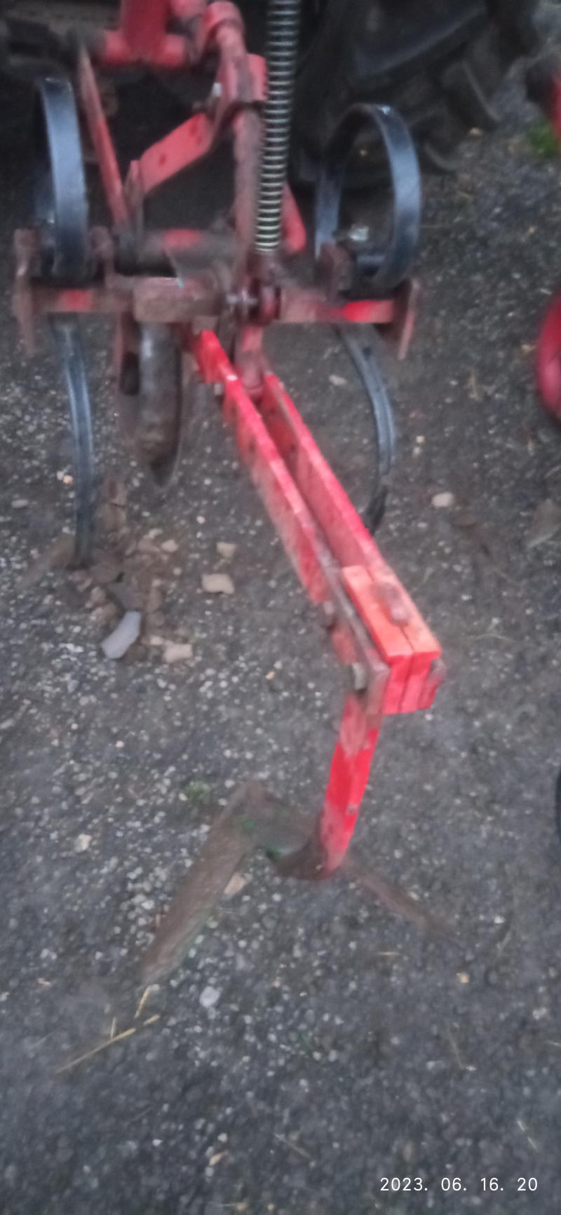

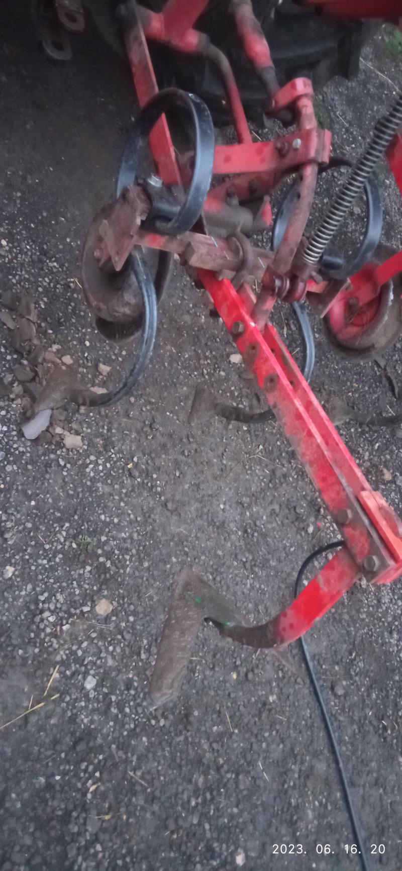

Válasz sinka890 #3630. hozzászólásáraSaját készítésű orthman lúdtalp kapa vagy felszerelhető rá a western swep kapa is

Válasz Gumóka #3640. hozzászólásáraVan belőle vagy 5 féle felfogatással! (mondja a főnök) Fotó kellene róla! Nem olcsó,de nekem segít!
