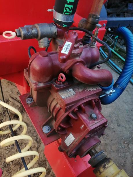

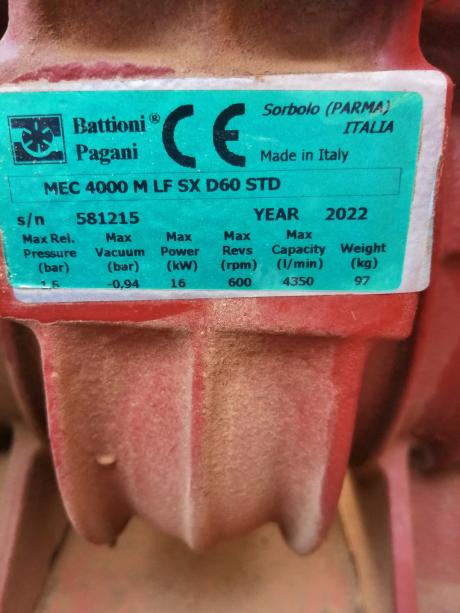

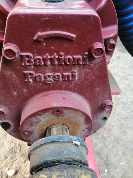

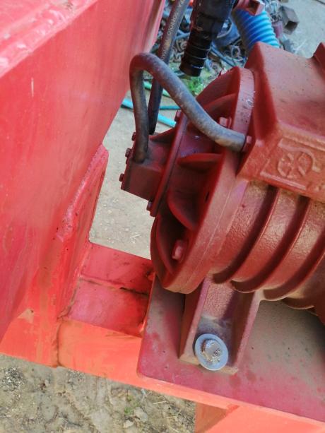

Szippantókocsin a vákumpumpán a meghajtótangelyt ami a traktorról kapja a meghajtást lehet vagy nem lehet kézzel megtekerni?
Nekem kézzel nem megy még megmozdítani se.
De traktorral igen.
Ennyire nehezen kell, hogy forogjon, vagy valami gond van a vákumpumpában?

Válasz R Sándor #13077. hozzászólásáraMent megtekerni csőfogóval. Nehezen mozdult meg, utánna már könnyebben fordult.
Válasz Sk Laci #13076. hozzászólásáraSzerintem ugyan az az olasz mint a jurop, 2 tengely az egész , egy behajto a , meg felül van egy " köracél" benne 4 " ékpálya " szerű rés es abban 4 bakelit lapát, a centrifugális erő töl nekifeszül a ház falának és ugy tömít. meg a tengely végén egy olajszivattyó Oszt ennyi
Válasz R Sándor #13074. hozzászólásáraMegpróbálom csőfogóval.
Battioni Pagani gyártmány.
Válasz apuci #13070. hozzászólásáraNálunk szerencsére nincsenek ilyen magasan képzett vizsgabiztosok.
Válasz Sk Laci #13073. hozzászólásáragyorsit kb 3 szorosára , csőfogóval próbáld meg , Jurop tipusú ?
De traktorral igen.
