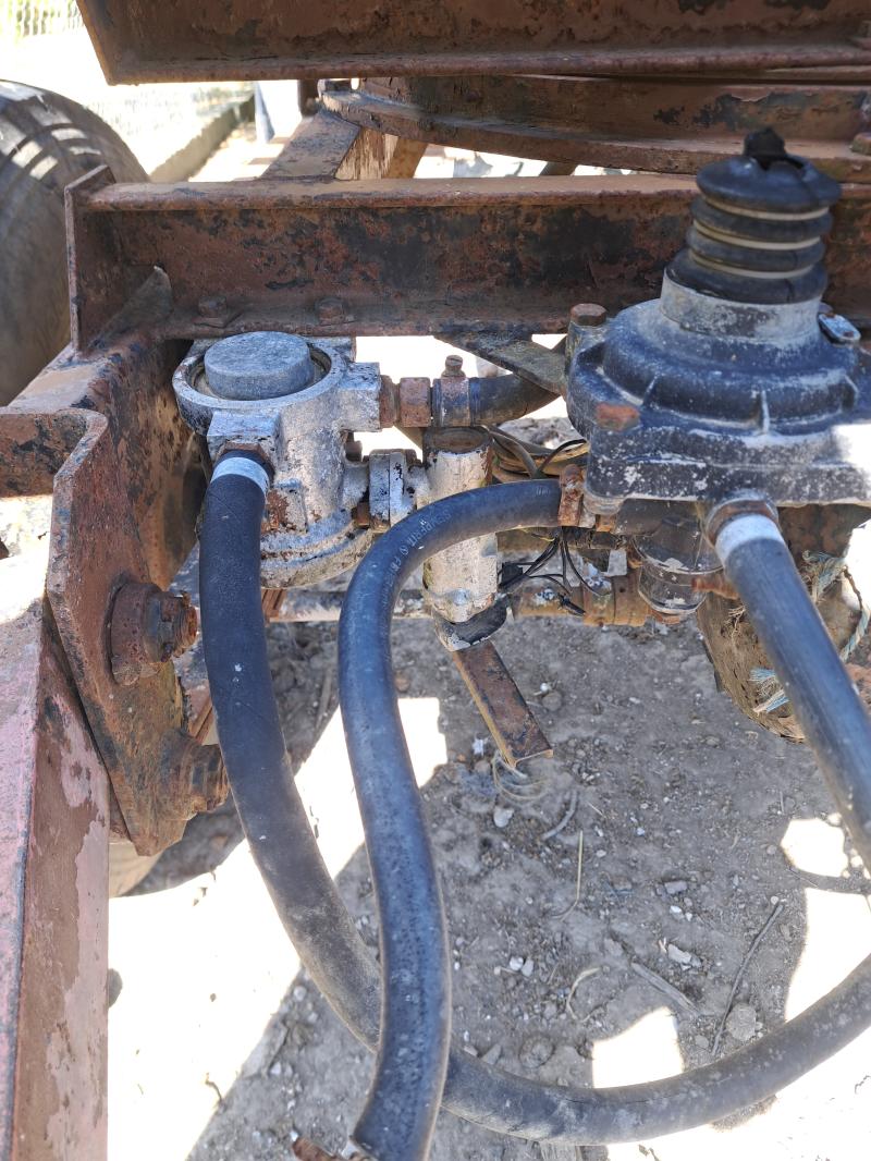

Válasz Cajg #14199. hozzászólásáraPótkocsin ki van iktatva, így a max. nyomást adja a fékekre.
A szippantókocsin meg a legnagyobb terhelésre van állítva. Idén 3 éves, de új kora óta gyengén fékel.
Egyszer egyik kereszteződésben a szippantókocsival új korában "még a szemeimmel is fékeltem", mikor hirtelen meg kellett állnom. Nagyon nem tetszik a fékhatás......

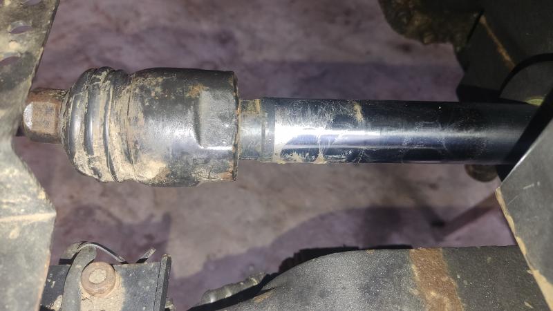

A képen a jobb oldalt látható munkahenger szár végén kell a lapolást megfognom, és a túloldalt kell lazítanom a gömbfejnél fogva. A szárra nem hegeszthetek.

A két gömbfejre rátettem 1-1 50-es kulcsot, így a könnyebbik már meglazult. Ott lazult meg ahol van a lapolás, így ki is tudtam tekerni. Nincs benne menetrögzítő.
Tettem a lapolásra új 27-es king tony-t, tettem rá 32-es kulcsot (csak erősebb) egy 5-ös laposvassal hézagolva, tettem rá franciakulcsot, de semmi.
Holnap csinálok valami célszerszámot. Van 20x20-as vagy 20x30 négyzetvas, abba fúrok 2-2 furatot , belerakok 2 csavart és összeszorítom a lapolást.
Válasz VMisi #14208. hozzászólásáraFlex / kézi gyors daraboló/ 1 mm es korongal vágd be tengely irányban 2 helyen egymással szemben, pont a menetig, a lapolást hagyd meg . utána egy két koccintás el fog repedni és könnyen le tudod csavarni. ENNYI.
Válasz VMisi #14208. hozzászólásáraIllesszél rá (áldozzál fel) egy 26 kulcsot ügyesen megreszelve belül is meg az oldalát is, majd egy határozott ütés kalapáccsal a kulcsra s már meg is fog indulni persze a másik oldalon ellen tartva.

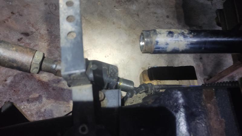

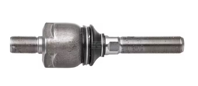

Az egyenes gömbcsuklónál nem bírom megtágítani a gömbfejnek a munkahenger szárba menő csavarját. A munkahenger szár lapolásán átugrik a 27-s kulcs. A krómozott szárat ütögetni, melegíteni nem akarom.
Adjatok már valami ötletet!
King tony a villás.
ha az állandó nyomást elzárod nem lesz fék mert lefújó szelep hiányában a nyomás megmarad
ha nyomás nélküli ágat elzárod nem lesz fék mert a fékezéskor fellépő nyomás nem megy hátra
ha nyitó szelep akkor ugyanez a probléma csak fordítva
Ezt lehetne a traktorra is meg a pótra is tenni szerintem, viszont így belenyúlok a fékrendszerbe. Ha lesz valami baleset és kiderül, hogy ez utólag lett felszerelve, még lehet, hogy baj is lesz belőle.
Válasz VMisi #14200. hozzászólásáraMinden 2 körös működik 1 körösről is ha a piros kutyafejet lecseréled feketére.
Ha a piros lerántásakor azonnal fékez akkor meg kell nézni mennyi a nyomás a traktoroldali sárgán. Ha ott gyorsan felépül 6 bár akkor a pótkocsinál van a gond
Válasz termelo #14195. hozzászólásáraMűködik jól, csak egy kicsivel foghatna hamarabb a pót.
A légtartály feletti szelepnek nem csak az egy körös féknél van szerepe?
Mi derül ki ha lerántom a pirosat?
Válasz Sk Laci #14196. hozzászólásárafékpedálnál rudazatoin nem lehet állítani, hogy feljebb kezdje el nyomni a fékszeklepet, így talán előbb adna levegőt a fékezéshez, és előbb fékezne a pót.
Válasz Sk Laci #14196. hozzászólásáraAkkor jol megusztad eddig ....vadi uj traktort megtolta faluban felni gumi annyi ....szekér meg befordult majdnem a szakadekba rakottan el is görbültek a dolgok rajta.
Válasz VMisi #14194. hozzászólásáraNekem mindhárom traktornál /Zetor, JD, NH/ később fog a kétkörös fék a pótkocsin.
Mondtam is a szervizeseknek, de nem tudtak vele mit kezdeni.
Egykörös fékkel müködik rendesen, a pótkocsi elébb fékel, mint a traktor.
De ha idővel rájösz a beállításra, szivesen fogadom tapasztalatodat.

Válasz VMisi #14237. hozzászólásáraén nem tudtam kiszedni sehogyse. komplett új munkahenger, axiálcsuklóstul, gömbfejestül...

Válasz VMisi #14237. hozzászólásáraCsináltuk, nem kell túl melegre,próbáltuk működik,igaz ezek ragadztva voltak!
Válasz apuci #14236. hozzászólásáraA króm hogy tolerálja?
Válasz VMisi #14208. hozzászólásáraMelegítés!

Válasz R Sándor #14219. hozzászólásáraPróbáltam a 26-os kulcsot, nem volt jó. Igen valtra.
Válasz VMisi #14208. hozzászólásáraVagy rá hegeszteni egy kb 46 os kulcsnyilasu anyát a megmarad részre hogy egy ütve csavarozó hozzá férjen. Az le kell hogy üsse.
Válasz VMisi #14216. hozzászólásáraA. Lapoàst megérted 27? Nem 26 vagy valami idióta méret? Ez amúgy valtra?

Válasz R Sándor #14214. hozzászólásáraA csavar a gömbcsuklón van két irányban, a munkahenger szárban van a furat.
Válasz mtz1221 #14210. hozzászólásáraAzzal nem fogja tudni megfogni a kicsi lapos részt, szerintem!
Válasz VMisi #14208. hozzászólásáraLehet menet rögzítővel be van kenve! Akkor csak a meleg!!!!!!!150 fok!
Válasz VMisi #14208. hozzászólására2 napig fujkáld wd40el, utána meg 2 nagy egyenes pofályú csőkulcs.
Válasz VMisi #14208. hozzászólásáraKalapáld körbe,nagy kalapáccsal ellent tartva! Biztos jobbos a menet?
King tony a villás.
