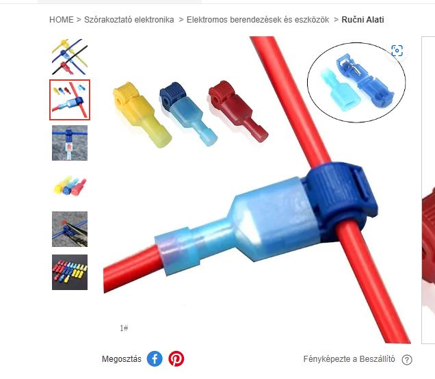

Sziasztok.
Az lenne a kérdésem h ilyet hol lehet venni?Link
Mindegy a gyártó.
