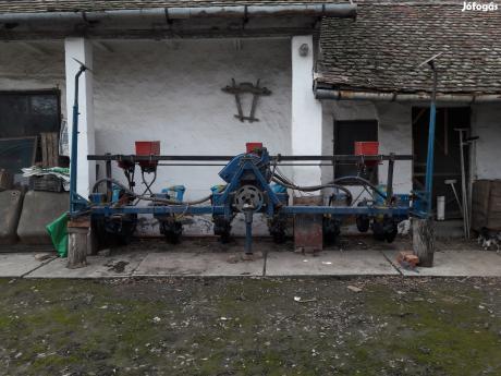

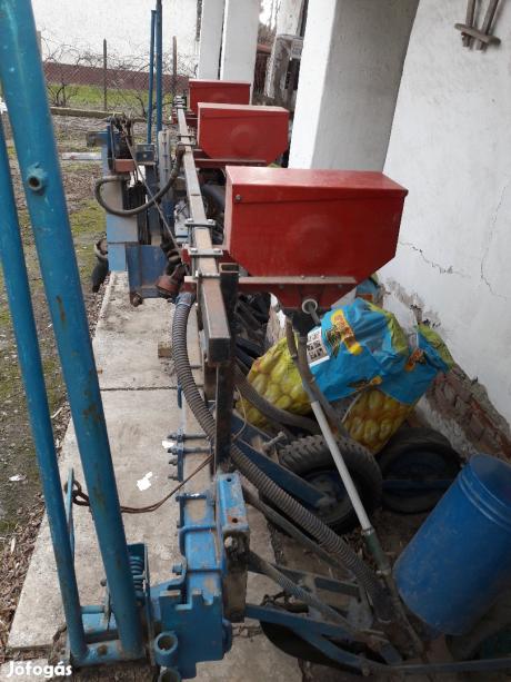

#2361 prütyi
2018-03-12 19:58:35
Válasz Sárközi Róbert #2356. hozzászólásáraAzt hiszem a kolega már elmondott mindent. Meg vagyunk vele elégedve. A 3x15 műtrágyából egy kicsit többet szórt 2 mázsánál. Mivel bicikli láncal van megoldva a hajtás,ezáltal egyszerűen tudsz te is magad többféle lánckereket gyártani hozzá. Egyszerű de nagyszerű a gép.

#2360 Földönfuto
2018-03-12 16:57:02
Válasz Sárközi Róbert #2358. hozzászólásáraSzivesen.Annyi az egész,hogy felülre nagyobb fogaskerék kell,ha kevesebbet akarsz szórni.

#2358 Sárközi Róbert
2018-03-12 14:56:27
Válasz Földönfuto #2357. hozzászólásáraSzia Köszönöm, derengett hogy valamilyen háza a település de nem ugrott be. Én 100-150kgnál többet nem szeretnék, meg még mellé a starter. Vértes környékén 6-8-10t többet nem termel senki.
#2357 Földönfuto
2018-03-12 14:38:20
Válasz Sárközi Róbert #2356. hozzászólásáraElnézést,hogy közbeszólok,de ez szerintem fábiánházi gyártás.Ha az akkor azon a mennyiséget nem lehet állitani,csak ha új fogaskerekeket teszel fel.Ahogy a készitő árulja,azzal az áttétellel 2q/ha szór pétisóból.
#2356 Sárközi Róbert
2018-03-12 09:00:43
Válasz prütyi #2355. hozzászólásáraÜdv.! Érdeklődnék látom hogy, a Fülöpházán gyártott a műtrágyaszóró elégedett vagy vele jól állítható a mennyiség? köszi

Tegnap megkezdődöt a szezon a román gépágyúnak.smile thumbup
Kép1
Kép2
