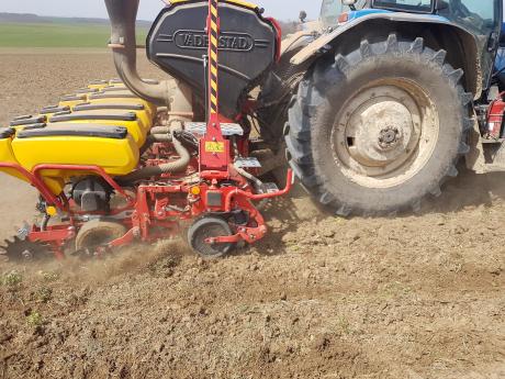

Válasz Becő #1076. hozzászólásáraTavaly vettem egy 8 soros csukós Maximát, arra akartam most a télen gyártatni acél kereket de először simában gondolkodtam mint nagyonsok direktvetőn van is ez, ezért érdekel ennyire.
Amúgy ezen a vetőgépen van egy olyan alkatrész a pro kerék helyén amit kevés gépen láttam idáig, mégpedig egy tárcsa pár ami zárja-szorítja össze a magárkot és utána jön majd a tömörítő keréksor, no ettől még ott sem nyílt meg a vető sor ahol tavasszal vízállás miatt nem tudtuk megművelni a földet de a vetőgépet már bele-bele tudtam húzni körbe a vízfoltba.

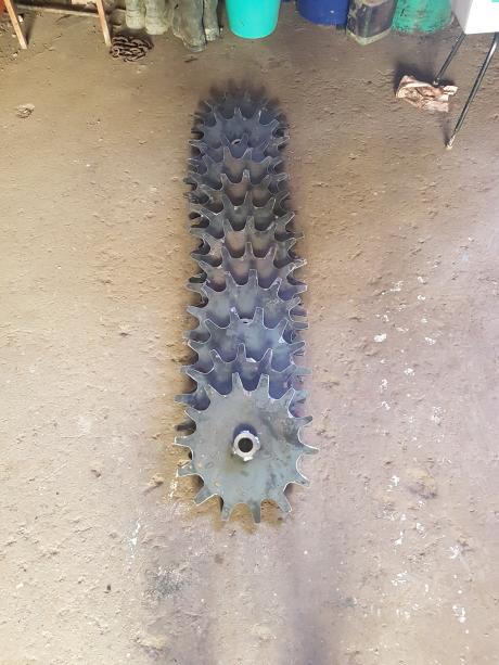

Itt egy ilyen tárcsapárral felszerelt maxima, hogy lásd mire gondolok
Válasz szanberg #1075. hozzászólásáraEz drágább, mint egy sima gumikerék gondolom az előállítása is költségesebb. Azt mondja a képviselet, hogy az eredeti gumi tömörítő is bezárja a sort. De nem nedves talajon, ez látszott. Először csak egy sorra tettük fel, de látványosan jobb volt a csillagkerekes sor. Nem volt vágott sáv. Hátránya az ujjak nagyobb felszínt hagynak, a betüremkedések végett. Ezért kell mögé a lánc, hogy simára elhúzza a felszínt. Ezt tavaszra megcsináljuk. A 12db csillag ára csapággyal, hüvellyel nem volt 1,5 gyári kerék ára.
Válasz szanberg #1074. hozzászólásáraígy van, de azt hittem az látszik a képen, négy oldalt hegesztve van szimmetrikusan a persely amibe a csapágy megy.
Válasz Becő #1073. hozzászólásáraGyárilag miért nem ezekkel szerelik fel őket?
Mi lehet az ilyen csillag kerekek hátránya szerinted?
Válasz Becő #1073. hozzászólásáraIsmerem ezt a Koyo csapágyat azért nem értem teljesen mert az dupla olyan széles mint a kereked anyaga, de akkor most úgy képzelem el, hogy van egy esztergált agy rész kompletten beleoltva az acél tárcsába és azt hegesztetted bele, tehát a csapágy nem érintkezik közvetlenül a kerék anyagával!?
Válasz szanberg #1071. hozzászólására80x e Ft darabja a gyárinak, amit látsz oldalt ott van 2mm vastag perem, az fogja az egyik oldalát, a másik oldalon pedig zéger- gyűrű fogja a monosem tömörítőbe is való koyo csapágyat.Az a csapágy tapasztalatunk szerint sokat bír, nagy felületen fekszik fel.
Én két típust próbáltam kicsit keverni, a vékony hosszú ujj a vizes talajon jó, a rövid sokbordás a szárazon. Hogy ne süllyedjen mélyre, ezért lett a "hegy" kb. 2 cm és lapos.
Válasz Becő #1070. hozzászólásáraEz azért jobb a sima acél keréktől, mert nem csak rányomja a nedves földet ami később kinyílhat esetleg a feltalaj száradásával, hanem úgymond összekapálja a magárok felett a földet, közben mélyebben magmélység felett közvetlen ott tömörít???
Száraz rögesben hogy működik?
Válasz Becő #1070. hozzászólásáraA csapágyat hogyan rögzítetted a kerekekbe?
Gyárilag így kérve sokkal drágább lett volna a gép?
