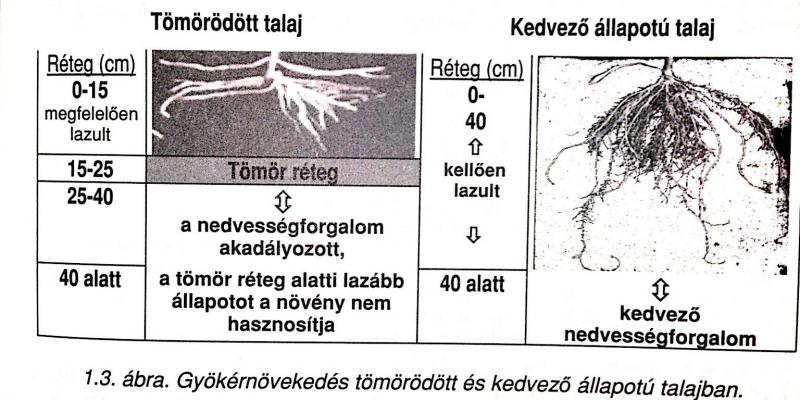

#121 Netparaszt
2013-04-17 19:54:01
Válasz #114. hozzászólásra A soha semmilyen talajmunka azért elég erős kijelentés, a nagy no till farmerok is bizony rászaladnak időnként lazítóval a földre.
Ha jár rajta a gép, akkor tömörödni fog, bármennyi gyökértömeg is van a földben, a nagy kombájnok és gépek összenyomnak akármit.
A totál is agyonvágja a mikroorganizmusokat a talajban, amire szükség volna a lazaság fenntartására (humuszépítés), anélkül pedig össze fog roskadni a föld, nem fog őskori állapotot produkálni.
Én idén nekiállok ennek a nem kell talajmunkázni vetésnek, ráadásul totál nélkül, mert bióra állítom át, de tavaly már kapott egy lazítót a föld és zöldtrágyával is teli volt vetve, aránylag gyommentes is. Vetem belé a szudánfüvet, aminél nagyobb gyökértömeget nem tudok produkálni mással, megy bele baktériumtrágya és igyekszem minimalizálni a mozgást a gépekkel a földön.
Aztán őszre meglátom, mennyire is tömörödik vissza a 40-50 KA föld és mennyi hatása van a gyökereknek a laza állapot fenntartásában.
A talajművelés nélküli vetést elkezdeni gyomos földön, lazítás nélkül meg nem tűnik sikeres üzleti jövőnek, a kultúrnövények nem bírnak el a tömörödött talajjal, hozam jelentősen vissza fog esni.
A Cross Slot igényes gép, de pont annyira bonyolult és drága is, a TT rendszere hozzá képes filléres darab, hasonlóan jó csírázási eredménnyel.
A holland paraszt homokföldjén meg könnyű belehúzni a dűlőútba...

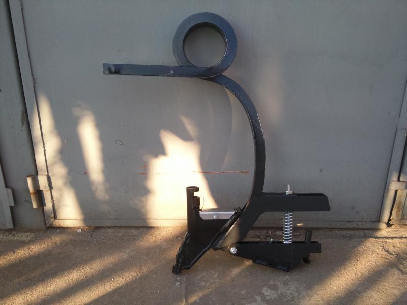

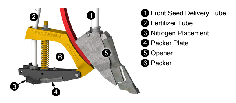

#106 JOSEY
2013-04-16 07:51:13
Válasz #105. hozzászólásra
ennél szerintem jobb technotill a technotill rendszere, nincs kerék, csak rugós tömörítő a csoroszlya mögött, a miénk is ehhez hasonló lesz
#104 JOSEY
2013-04-16 06:47:58
Válasz #103. hozzászólásra
most épp egy hasonlót készítek, gabonavetőgépre.csak a tömöritőrésze a vetőcsoroszlyán van rajtaduncan

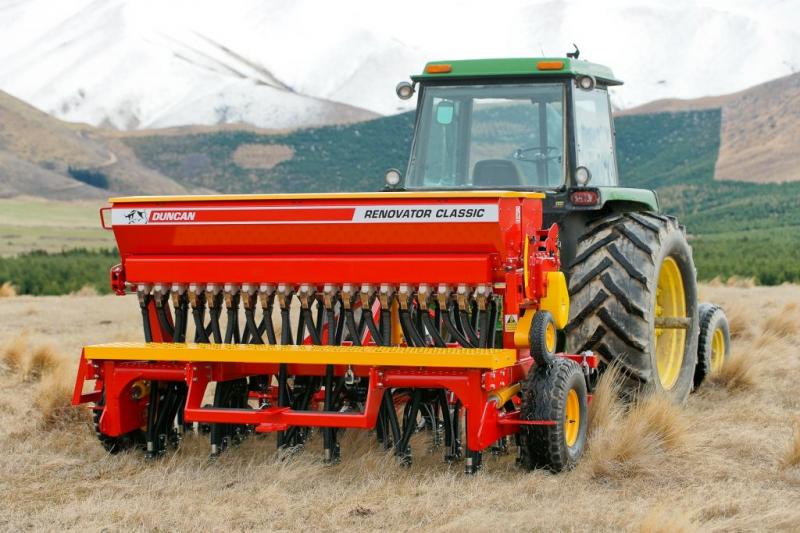

2012 ár ajánlatban volt egy komplett" vetőkocsi" kukoricára 3800 EUsmile innocent

Utánna jártam az újzélandi direkvetőgép körülbelüli árának. Kíváncsi vagyok mit tippeltek? smile lol

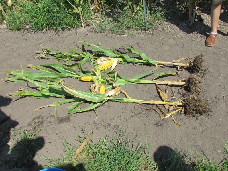

#97 .Man
2013-04-14 10:03:34
Válasz #92. hozzászólásra
A bal oldali a no-till, aminek a legnagyobb gyökere van... a legkisebb a forgatásosnak van, de ahogy drenthe is mondja, annak van a legtöbb élő levele.

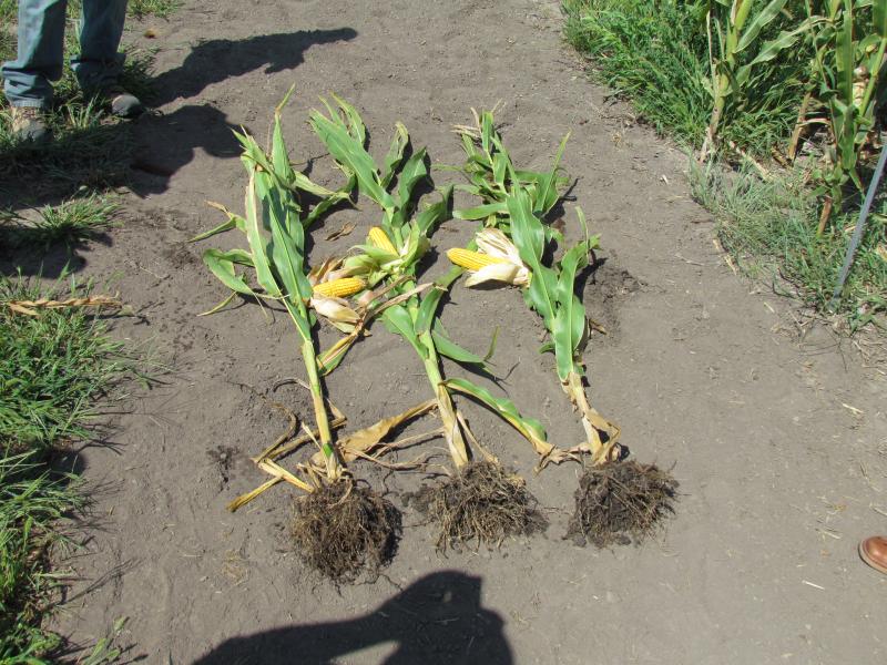

#93 drenthe evo
2013-04-13 22:03:27
Válasz #91. hozzászólásra
Az , hogy a jobb oldali a legszebb , legzöldebb és a legtöbb élő levelű...
#92 Márk23
2013-04-13 22:00:04
Válasz #88. hozzászólásra
A forgatás, bolygatás elhagyása következtében a talaj legfelső rétege dusul, a gyökér zóna szegényedik tápanyagokban. Ez az első 2-4 évben jellemző, valószínűleg ez az oka a képeden látható kisebb gyökezet kialakulásának no-till ben
#91 szanberg
2013-04-13 21:55:21
de a gyökértömeg különbségein kivül van más is???
#90 .Feco.
2013-04-13 21:50:50
Válasz #89. hozzászólásra
különbözőek a fajták....smile whistling
#89 szanberg
2013-04-13 21:47:38
a cső a lényeg mekkora van rajtasmile aikido
#88 .Feco.
2013-04-13 21:40:14
Én is mutatok egy képet:
A baloldali a strip-till, a középső no-till, jobb szélső forgatásos művelés növénye, azonos talajtípus, azonos klíma, talajművelési tartamkísérlet egy nebraskai kutatóintézetben...
no komment..
