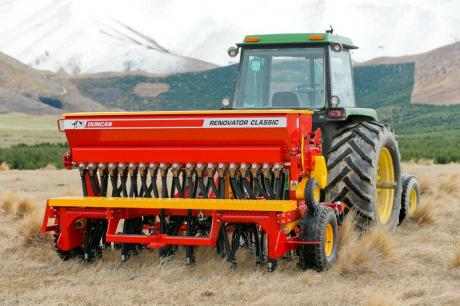

nem azt mondom ,hogy nem jó,de állítom mindenhol és minden körülmények között nem hassználható.
Így az igazi, ahogy mondod. (én gépész vagyok, a növényt még csak most tanulgatom). A holland parasztnak meg több száz hektárja van a volt NDK területén ;)

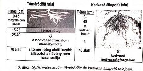

Válasz #114. hozzászólásra A soha semmilyen talajmunka azért elég erős kijelentés, a nagy no till farmerok is bizony rászaladnak időnként lazítóval a földre.
Ha jár rajta a gép, akkor tömörödni fog, bármennyi gyökértömeg is van a földben, a nagy kombájnok és gépek összenyomnak akármit.
A totál is agyonvágja a mikroorganizmusokat a talajban, amire szükség volna a lazaság fenntartására (humuszépítés), anélkül pedig össze fog roskadni a föld, nem fog őskori állapotot produkálni.
Én idén nekiállok ennek a nem kell talajmunkázni vetésnek, ráadásul totál nélkül, mert bióra állítom át, de tavaly már kapott egy lazítót a föld és zöldtrágyával is teli volt vetve, aránylag gyommentes is. Vetem belé a szudánfüvet, aminél nagyobb gyökértömeget nem tudok produkálni mással, megy bele baktériumtrágya és igyekszem minimalizálni a mozgást a gépekkel a földön.
Aztán őszre meglátom, mennyire is tömörödik vissza a 40-50 KA föld és mennyi hatása van a gyökereknek a laza állapot fenntartásában.

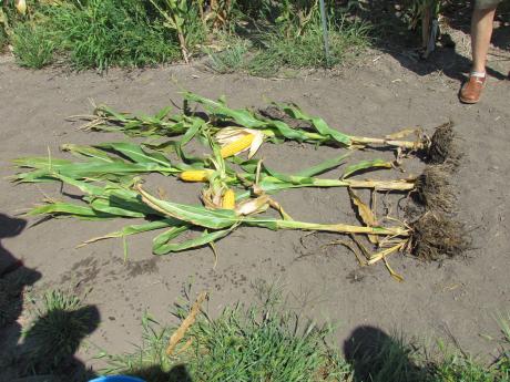

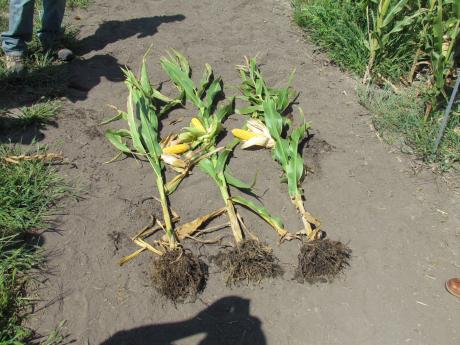

Én tudom
És, hogy legyen mihez viszonyítani: exkollégám volt megnézni egyet élőben, és a gazdája bizonyításként belehúzta a dülőútba, és simán vitte ...
A bal oldali a no-till, aminek a legnagyobb gyökere van... a legkisebb a forgatásosnak van, de ahogy drenthe is mondja, annak van a legtöbb élő levele.
Pont amiatt rengeteg külömbség is lehet.Az egyéiknek nagyobb a zöldtömege, a másik jobban erősít gyökérre, a harmadik jobban neveli a csövet.Sokminden van már a genetikában.Ugyan annál a fajtánál lehet eldönteni hogy melyik mód a jobb.Nem külömbözőnél.Eredménynek szépek jók a képek, de nem korrekt!
A forgatás, bolygatás elhagyása következtében a talaj legfelső rétege dusul, a gyökér zóna szegényedik tápanyagokban. Ez az első 2-4 évben jellemző, valószínűleg ez az oka a képeden látható kisebb gyökezet kialakulásának no-till ben
A baloldali a strip-till, a középső no-till, jobb szélső forgatásos művelés növénye, azonos talajtípus, azonos klíma, talajművelési tartamkísérlet egy nebraskai kutatóintézetben...
Ez a kép egy marhaság. Vagy aki 15 centi mélyen szánt az meg is érdemli a termését...
mondom ez úgy, hogy én már negyedik éve elhagytam a szántást. Szóval nem vagyok elfogult.

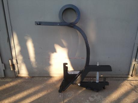

TECHNOTILL
Cross elven működő ,kedvezőbb áron
Válasz #107. hozzászólásra
A JD vetőgép átlett alakítva ,itt nyomólevegős
Válasz #105. hozzászólásra
a technotill rendszere, nincs kerék, csak rugós tömörítő a csoroszlya mögött, a miénk is ehhez hasonló lesz

Válasz #91. hozzászólásra
Az , hogy a jobb oldali a legszebb , legzöldebb és a legtöbb élő levelű...
Válasz #88. hozzászólásra
de a gyökértömeg különbségein kivül van más is???
Válasz #89. hozzászólásra
különbözőek a fajták....
a cső a lényeg mekkora van rajta
Én is mutatok egy képet:
no komment..
