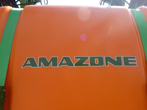

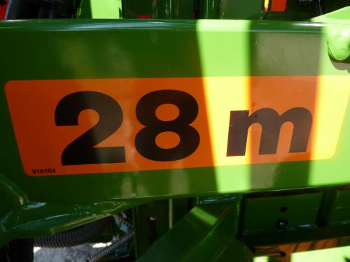

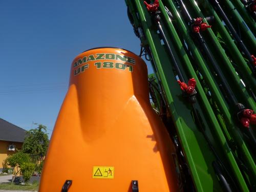

Válasz #854. hozzászólásra
Egyértelmű az Amazone a király. A második a Pilmet atöbbi sokkal lassabban ment amit a Zetor húzót az meg megbukott.
#855 kutyalaci
2011-06-13 15:13:42
Megnéztem volna a függesztettjét is!smile blink
#854 Feri
2011-06-13 15:04:13
Válasz #853. hozzászólásra
Az amazone ,magasan verte a mezőnyt!smile thumbupcool
