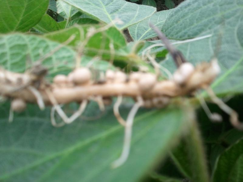

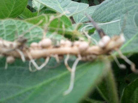

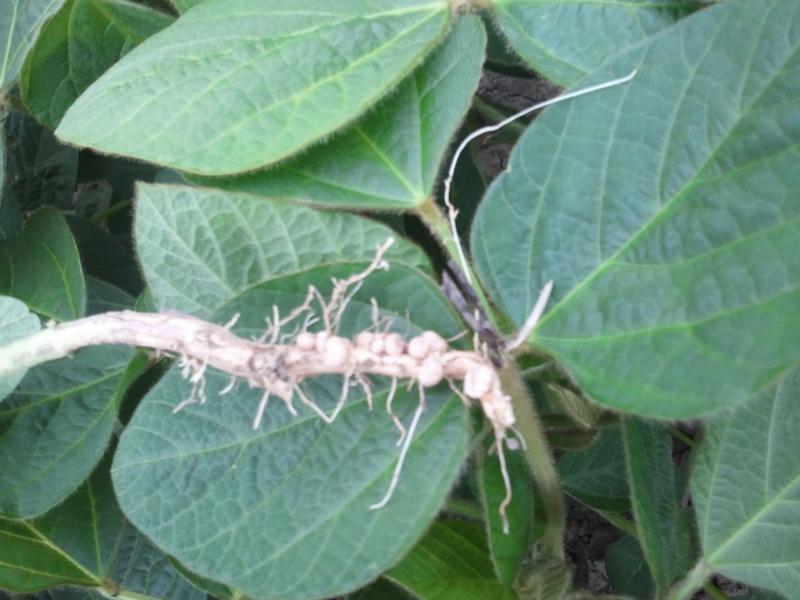

láttam itt egy képet a gyökérgumókról. Én is kiástam néhányat de nem találtam a gyökereken, pedig be is lett oltva. Vajon miért? Nekem most van első évben. Mikor lehet kezdeni az aratást ha nincs desszikkálva

Válasz kisssteve #3056. hozzászólására" de nem találtam a gyökereken"
Az enyém is lusta volt gyűjteni nitrogént.
