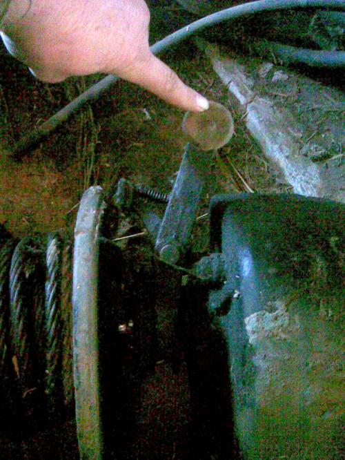

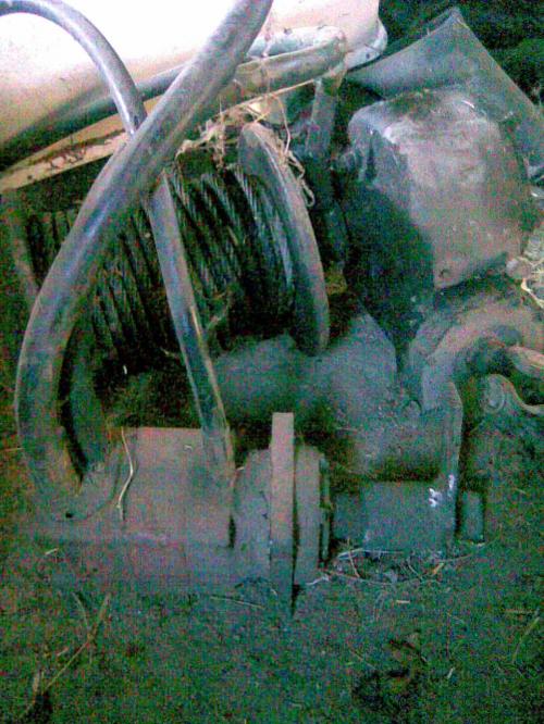

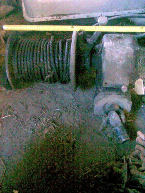

#6892 Diesel Tibor
2011-01-23 20:59:10
Válasz #6893. hozzászólásra
Alku nélkül 70 ropi a csörlő,, 40ropi a hidró szivattyú,,,,,,,1/24 áttétel.KB:70kg a csörlő,valamilyen katonai autó-é volt.smile cowboy

Válasz #6890. hozzászólásra
Korulbelul milyen attetelezese van?

#6889 Diesel Tibor
2011-01-23 20:29:43
Válasz #6891. hozzászólásra
Eladó,,,,,de nem ocóVan hozzá egy hidró szivattyú is csak még nem volt időm össze illeszteni.smile cowboy
#6888 ÖSzabi
2011-01-23 19:18:04
Köszi a képeket!smile thumbupcool
Jó kis csörlönek tűnik. Nem akarod esetleg eladni?smile biggrin

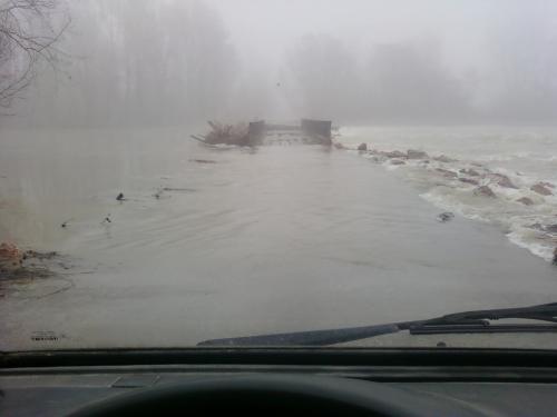

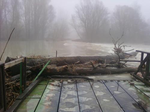

#6884 jancsika
2011-01-22 22:40:40
Válasz #6883. hozzászólásra
Csácsumicsá!!!Ezen a hídon szoktál átkelni a vlagyival he???Ejj a 460ast hogy beleengedném abba a nagy rönkbe!!!Elhiszem hogx nem pössentettél bele,hisz nm sárga..smile biggrin
#6883 ÖSzabi
2011-01-22 19:03:19
Válasz #6885. hozzászólásra
Azt megköszönnémsmile cowboy

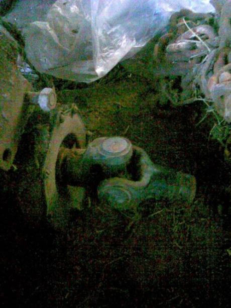

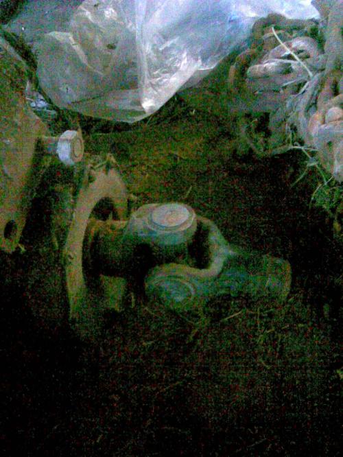

#6882 Diesel Tibor
2011-01-22 18:59:15
Válasz #6877. hozzászólásra
Nekem van egy jó csörlőm KB:20m drótkötéllel.Kardánnal is hajthatod vagy hidró motorral.Ha érdekel lefotózom és felteszem ide,,,,holnap.smile cowboy

#6877 asöröm
2011-01-22 18:30:06
Válasz #6879. hozzászólásra
jó de utána néztél a felszerelésének,Csepel teherautón a plató alatt van felszerelve.smile confused
