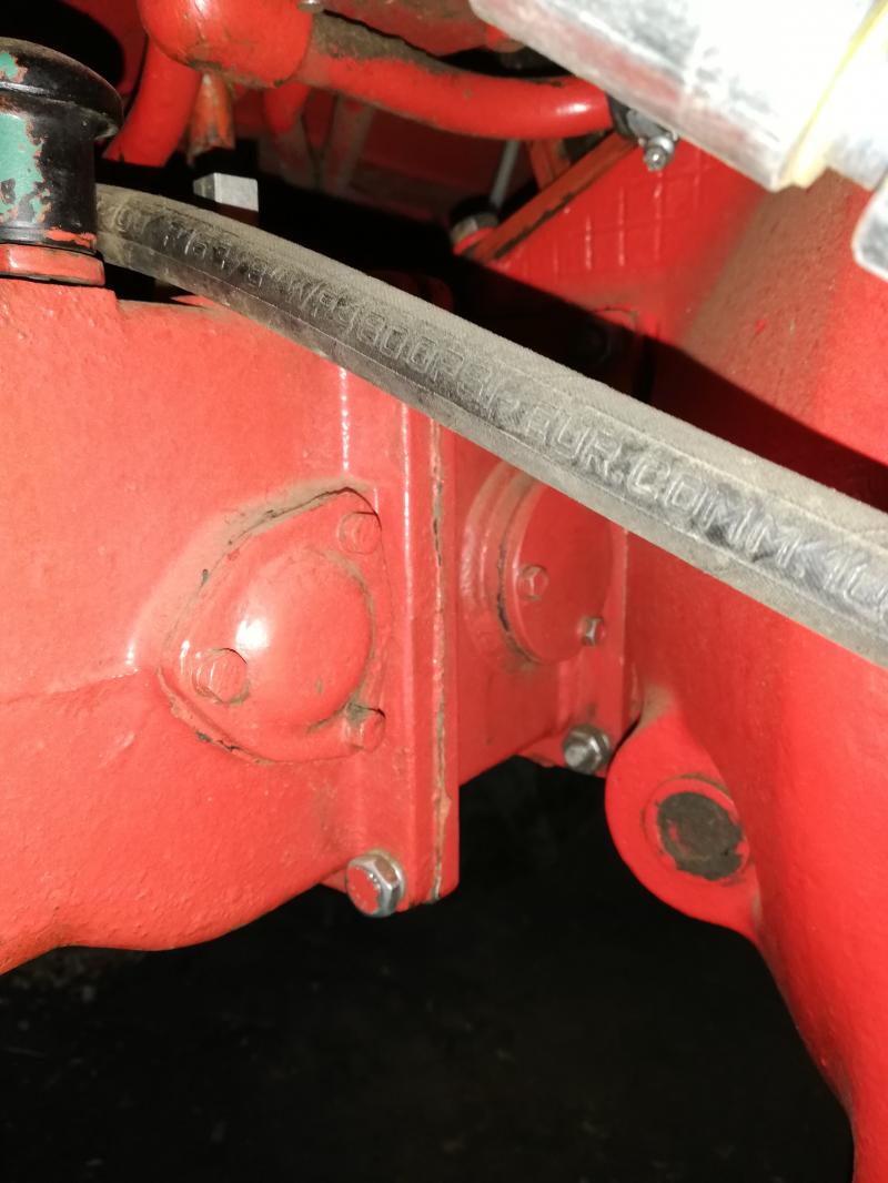

Válasz Attikaa #23103. hozzászólásáraGyárilag én sem tudom hol van, mert nálam már ki van téve az akku mellé, de általában relével szokott a gond lenni. Leginkább az, hogy kontakt hiba van.
Válasz Attikaa #23103. hozzászólásáraA múltkor cseréltem én is, ott van a kormányoszloptól kicsit jobbra a műszerfal alatt. Olyan szűk a hely ott, hogy mire kicseréltem kihordtam vagy három idegösszeomlást lábon. A tűzfalra van felcsavarozva egy hatos anyával. Ha jól emlékszem három saru megy rá.

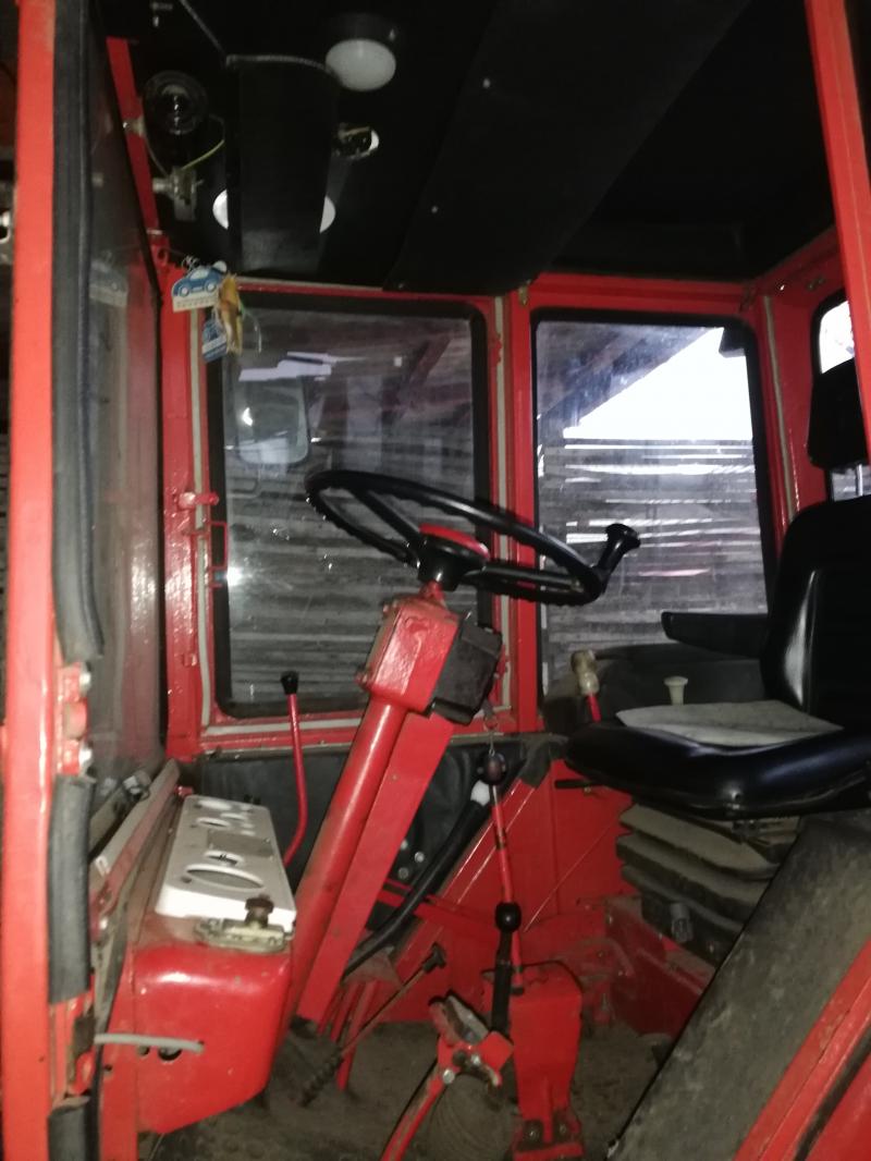

Válasz Koppány Vezér #23095. hozzászólásáraKöszönöm. Az irányváltóra gondoltam én is. Nem tudom kulccsal indítani, csak kívülről és azt tanácsolták hogy először azt nèzzem meg. Vagy van más ötletetek mivel kezdjem?
Fokozatban lehet, az irányváltónak kell üresben lenni, más különben nem indítható. Kapcsolója a fülke alatt az irányváltó kar tövében van, de Én a helyedben nem iktatnám ki. Így nem mész rá senkinek a tyúkszemére.
Sziasztok. Ha sebességben van a traki ugye nem indítható. Nem tudja valaki hol találom ezt a kapcsolót/érzékelőt? Vagy melyik vezeték az az indító kulccsnál?

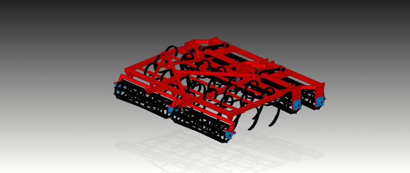

Válasz ND #23067. hozzászólásáraA súly egyenlőre a CAD-szoftver szerinti. Váz 50x50x3 zártszelvény és 50x10 laposacél. Törőnegerek 3-as lemez, és 30x5 laposacél, D35-ös csőtengellyel. Általában elég jól eltalálja a szoftver. De még idén kiderül. Ha minden jól megy, jövő héten nekilátunk a gyártásnak.
Válasz Roland82 #23064. hozzászólására350 től ez sztem több lesz ha nem papírból hajtogatod.
Nekem volt egy 9kapás 230as kombi egy rögtörővel az volt v 5-600kg.
Azzal úgy volt ahogy írtam. Felvenni feltudta de dolgozni nem.
350 nem lenne sok, max a kinyúlás miatt.
Én 300as permetezőt használok, azzal sincs gond annak ellenére h tele van v 400kg.
Viszont rövid
Válasz Wendelke #23065. hozzászólására A burgonya ültetőm is kb hasonló súlyba van feltöltve, és azzal nincs semmi gond. Igaz, hogy az csak 1400 mm hosszú. Ha esetleg sok lenne a súly, felteszem a traktor elejére a két db 60 literes ballont, és kész. Vagy leveszem a hátsó sor törőhengert.
Válasz Roland82 #23064. hozzászólásáraHa jók az adataid, akkor szerintem is sok lesz a gépnek. Nekem egy 1.8 m széles van, elől nincs henger, hátul meg csak egy van, de szerintem nem nehezebb 200 kg-nál. Ezt viszont vidáman viszi. Van kép róla a fórumban a hozzászólásaimnál.
Megnéztem a képeket.
Ezt most terveztem, rajzoltam. A szoftver szerint kb 350 kg a súly. A gép hossza kb 1700 mm. Én is félek tőle, hogy sok lesz a súly, de majd meglátjuk.
Válasz Koppány Vezér #23095. hozzászólásáraIlyen is van a t25-ösökön??
Mert én az enyémben ilyennel soha nem találkoztam, vagy ez nem mindegyik szériában van?

Válasz Roland82 #23068. hozzászólásáraIlyen anyagokból lehet h ennyi a súly de 50x50x3 karcsúnak tűnik váznak
Viszont rövid
Legalábbis ez a tervem.
Válasz Gepi #23063. hozzászólásáraSzia!
