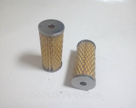

Szűrő tisztítás és csere után már 3 napja nem bírom beindítani a gépet, mindig ez van ilyenkor. Ha mind a két gumival visszateszem a papír szűrőt, akkor egy csepp gázolaj se megy az adagolóhoz, ha a felső nélkül akkor már megy, de gyanúsan kevés mennyiségben, ha meg gumik nélkül akkor orrán száján ömlik mindenütt.
Nálunk csak ilyen papírszűrőt lehet kapni, a régi oroszt már nem:
És az ehhez való két gumi tömítés túl vastag, és a közepén annyira kicsi a lyuk, hogy alig bírom belepréselni a szűrő pohárba, a középső tartócsavaron nagyon szorul.
És nem is értem eleve a működési elvét, hogy honnan hová folyik a gázolaj. A jobb oldali pohárfedélnél két lyuk van, a bal oldalinál csak egy, és mikor a poharak nélkül pumpálom a jobbon nagy nyomással folyik, a balon meg csak csordogál.
Itt viszont csak két cső van, a bemenő meg a kimenő, de hová lett a harmadik, és hogy működhet anélkül?

Ha teljesen más finomszűrőt teszek fel a gyári kétpoharas rettenet helyett, pl egy dízel autóét, akkor ahhoz át kellesz állítani az adagolót is?
