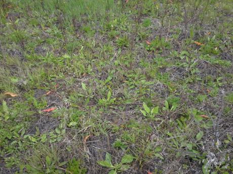

Mit kellene ezzel a területtel csinálnom, hogy vethető állapotba kerüljön, és melyik növény lenne a gazdaságosabb: Kukorica (NK Symba) vetőmagom van kimaradva, napra (Estiva) nagyon kevés?
A terület elég lapos, és víznyomott szokott lenni, de most a szárazság miatt nem a víz a gond, hanem, hogy beton kemény kötött a talaj...

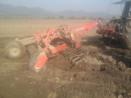

Ezekbő 6 és 8 m.eseket gyártottak. 6m-eset ajánlanám, a 8 sok lessz neki egyenesen is. Nekem is van ilyen 6 m-es húztam a 110 Le traktorral is, de a 180 Le után jobban paszol főleg tavasszal amikor süpped.

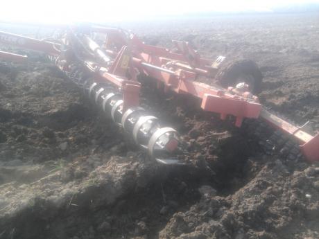

Igen, ez egy 6 m-es PB 6-022 cseh gyártmányú kombinátor / Roos- Roudnice nad Labem/. A regenthez meg abszolút semmi köze. Piszokul sokat kér érte a kupec. Ha átjösz Szlovákiába akkor 1500-2000 euró között tudsz venni jó állapotút, ami 300-as árfolyam mellett 450 000-600 000 Ft-nak felel meg. A 8 m-es 2000-2600 eurót kérnek. Úgymond örök életüek, ameddig valami spéci traktoros be nem akasztja valamelyek villanyoszlopba.
Magágyakat csináljuk mostanság. Úgy akartam, hogy egyharmadát elkészítjk közben vetés megindúl és párhuzamosan talajkészítéssel megy az egész. De mivel reggelene -3,5fokok is vannak így a vetéssel várok még, a talajokat viszont mind megjárjuk holnaputánra.

És ilyen víznyomott, tömörödött talajon terem is valami? Kötekedés nélkül kérdezem. Azért ahhoz k***a nagy szerencse is kell, vagy nem?
Válasz #10969. hozzászólásra
Direktbe vetni kukoricát N mütrágyával, mondjuk karbamid 46% N 100-120 kg/ha, vetés utánn 1 héttel totálist neki. Ha nedves a talaj akkor kb 5-dik napra. Megoldás az is amit Feco írt, csak vigyázz, ki ne szárítsd a talajt.

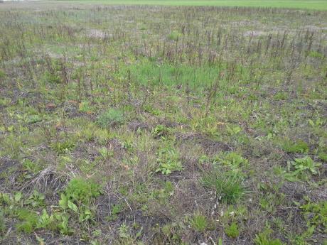

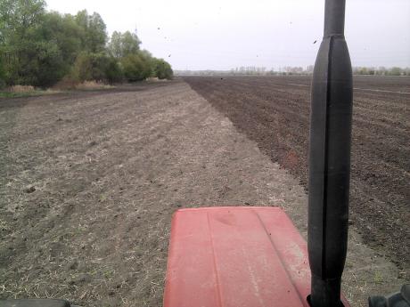

Ma én is talajközpontúskodtam kicsit....
ismerősnek besegítettem volna kicsit simítózni... reggel hétkor indultam, most értem haza. Egy forduló nem sok de annyit se sikerült csinálni.

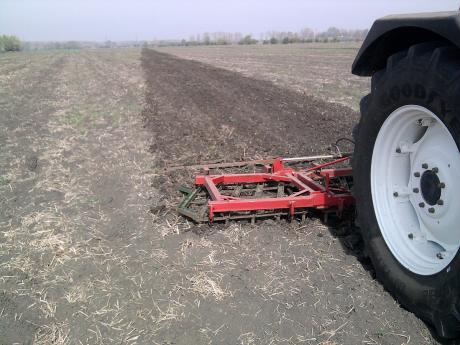

Sokat variáltam mivel készítsünk magágyat. A száraz troszkás talajon a rövidtárcsa a legjobb! LAzítózás nyomában is. Viszont a puha szétomlott szántásokon nemjó mert ha nem eresztem le a gépnyom megmarad ha meg leeresztem akkor felnyersel. Itt a kombinátor a nyerő de az is csak a duplakerekes gép után akasztva. Annyi a bajom, hogy egy régi magyar 420-as kombink van csupán amit évek óta nem használtunk, most pedig egy 260-as szintén ikrekkel 420centi széles trakival húzzuk mert ez van ezzel kell dolgozni...Húzom ezerrel 16okkal járok "negyedgázon" de ígyis kellett hegeszteni, mert jobban szólítottuk ettől is.
Ha sikerülne az évi árbevétel egy jó nagy komoly kombit muszály lesz venni mese nincs.
Csakhát évi 5nap munkára ennyi pénzeket kiadni basszus... márpedig erre a nagytrakira már csak drága létezik fene egye meg.
Lesz olyan magágy is ahol a szántást szimplán egy simítós boronás kombinációval húztam el és így hagyom, talán ez lesz a legjobb mert nem bolygatjuk feleslegesen a talajt, viszont azért a kétsorral művelt asztallap sima pálya sokkal jobban néz ki.

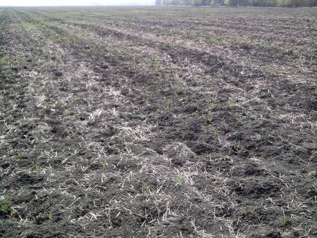

Októberi Terradig XS. Azóta nem nyúltunk hozzá. Holnap megy bele napra.
Tele van földigilisztával.

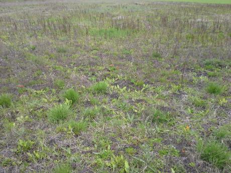

Kollégák. fontos kérdésem van. van néhány hektár gyepterületem jó csunyán felszántva(bérbe csináltattam mert még nem volt gépem).Elhúztuk nehézfogassal, megkapta a talajbacit meg a Karbamidot, és kuki kéne bele.
Ezután rúgós kombival megdolgoztam, viszont ahol sok perjés hant van a talajon ott nem sokat segített, sokat egybefog a gaz. Mit csináljak még vele? Vagy tárcsás vetőgéppel menjen bele így a mag?
