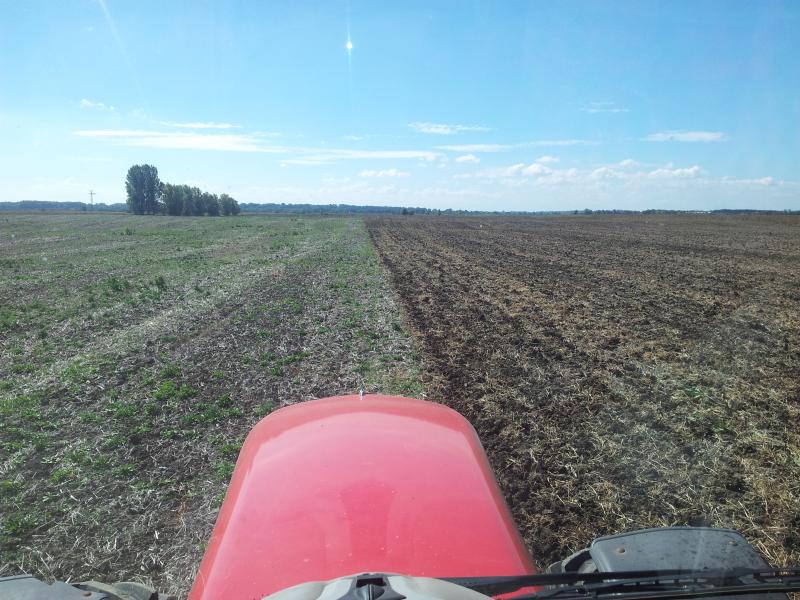

#10607 GREVEN
2013-09-23 19:56:34
Válasz #10608. hozzászólásra
Véget ért a mai nap. 10 ha fogyott el a 30-ból. 24,7 l/ha lett az átlag 45 cm-re lazítva. 3 nyírócsavar ment el. Bitang egy foltok voltak benne. Most értettem meg miért nem ment bele a Terradisc anno második soron sem. Szék méretű rögöket tépett fel. A végén már visszavettem a mélységet 40 cm-re amikor gyanús folthoz értem, de még ott is eltépett 2 csavart. Félelmetes.
Belefogtam a darab másik felibe is, ott fasza barna fövenyes, álom munkája van csak rám sötétedett.

#10574 szanberg
2013-09-17 20:41:14
megrendeltem az Xtrára hátsó ikerfelniket!
mostmár csak egy diskrippert kéne szereznem majd kipróbálni.
Most 20mm eső is leesett és még csepereg, ennek örülök.
