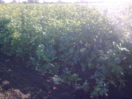

Akkor ezt el...kuráltam? Homokos terülen, takarónak szántam, lazító és később Rt-val vetve. Aug. 10-15 közötti vetés, eső hiányába 30cm-esen elkezdett virágozni a mustár és a köles. Szept. végétől esett az eső és megnőtt átlag 1,5m-re. Egész őszön virágzott de magot nem hozott a mustár. Köles tudott volna még magot hozni de azt az első hideg lerendezte. Mustár Oretek. Zab Köles TR Facélia Nforgó keverék. A terv, Rt lenne vetés előtt, vagy fagyon zúzó és vetés előtt RT kukorica megy bele.

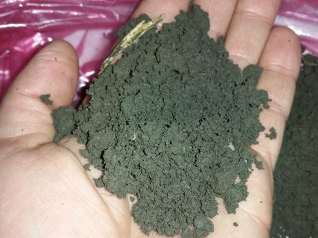

Válasz Bandita29 #6312. hozzászólására Mindig onnan vegyél a 0-15 cm-ből, amire kíváncsi vagy.
Ez a teszt sok meglepetést okozhat a főldtulajdonosoknak, nem is értem, miért nem része az általános mg műveltségnek.

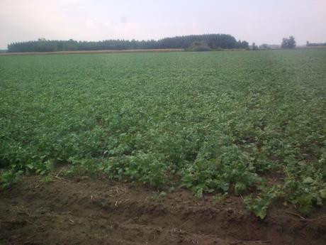

Olvastam régi könyvben ahol Kelet Németországi cukorrépa kysérlet volt beállitva 3 évtizedes !!

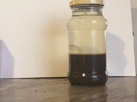

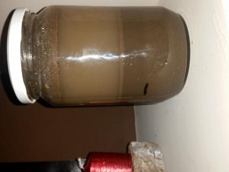

A legegyszerűbb módszer az ún. befőttes üveg teszt. Ez nem szól másról, minthogy egy-harmad mennyiégű földet egy befőttes üvegbe helyezünk és két-harmad mennyiségű vízzel alaposan összerázzuk. Ne töltsük tele az üveget, mert akkor nem lehet jól rázni. A legnagyobb méretű homok szemcsék ülepszenek ki legelőször, szinte azonnal. Utána következik az iszap és végül az agyag teljes kiülepedése akár két napot is igénybe vehet.
Ma megcsináltam az ülepítéses tesztet a földemről, ami a videón is látszott! (Igaz hogy 2 napig kell várni, de már szépen látszik minden, s sokat nem változhat!)
59% homok
36% iszap
5% agyag

Én igencsak örülnék, ha olyan állományom lenne, mint a kollégának, ráadásul az is csak most kezdett bimbózni, nagyon virágba már nem fog menni, a hideg elintézi. Az meg miért baj, ha nagy retkek lettek? Annál nagyobb a gyökérzet is. A minél nagyobb vegetatív tömeg elérése a cél ha jól tudom. Szerintem pont 100%-os hatást ér el vele.

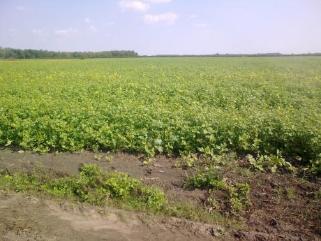

Életképes magot ne hozzon lehetőleg, a reprodukciós fázisnál kezdi leállítani talajélet táplálását a növény.
Ha nem hozott magot, addig maradhat, amíg hasznos a céljaink érdekében.
Az étert meg hagyjuk meg a biodinamikusoknak.
A vegetatív fejlődése során rengeteg tananyagot vesz fel, amit elraktaroz a szervezetében. Amennyiben a vegetatív szakasz végén terminaljuk vagy magától elfagy úgy ez a tápanyag a bomlás során ismét felvehetove válik a következő növény számára. (Catch-crop)
Amennyiben a növény virágozni kezd, és megindul a generatív élet szakasza akkor az így raktarozott tananyagot elkezdi beépíteni a virágba és a termeskepzesbe, ilyenkor a gyújtott tápanyagok jelentős része elvesz, valamint a növény intenzíven használ fel vizet is. Ezek mind kedvezezotlenek és a zöld trágya értéket és hasznát jelentősen rontják.

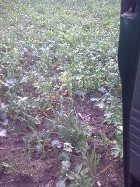

Mikor ez a fórum indult akkor szántottam utoljára ezt a parcellámat. Gondoltam kipróbálom hogy nem szántok. majd idén kipróbáltam a takarónövényzetet is.
Ma így néz ki. https://www.youtube.com/watch?v=cjPQvuw16OA
Válasz dr.T #6274. hozzászólásáraA zab és a repce simán kikelt alatta. A többi nyilván érzékenyebb. Ezt próbálni kellene más növényeknél. Nálam a TR kelése, így szórva érdekelne. Mivel akkor a gépre, aratáskor fabrikálnék szórót.

Válasz Netparaszt #6321. hozzászólásáraNem vehetők ki számomra egyértelműen a szintek. Nagyjából így tudnám meghatározni: 35 homok
45 iszap
20 agyag
Válasz Ndaniel #6319. hozzászólására Kb. 2-3 percnél jelöld be a homokot az üvegen.
A százalékok alapján határozható meg a háromszögön a szerkezetet.
Válasz Ndaniel #6318. hozzászólására Százalékokat ne feledd mellé írni, mert a képen nem látszik.
Válasz Netparaszt #6316. hozzászólásáraÉn is megcsináltam az ülepítéses tesztet. Homok szinte nincs, csak iszap, de főleg agyag.

Befőttes üveg teszt
59% homok
36% iszap
5% agyag
Hétköznapi homokos vályog! Tiétek milyen?

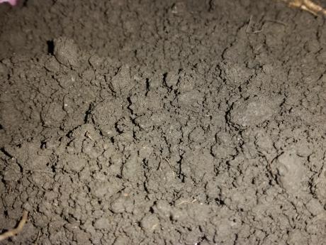

Ma így néz ki.
