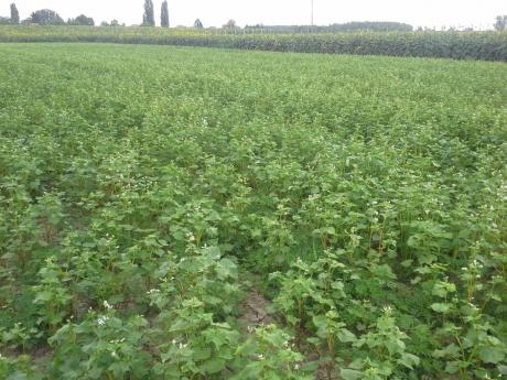

Így néz ki a kb. 1 hónapja elvetett zöld trió takarónövény.
A pohánka virágzik, bíborherét egy-kettőt találtam, az is nagyon kicsi, de facéliát nem, de parlagfüvet annál inkább.
Azt írták erről, hogy majd 3-4 hónap múlva kell betárcsázni ha virágoznak, de úgy látom, hogy ezt a pohánka nem olvasta.
Nem baj, hogy ez már virágzik?

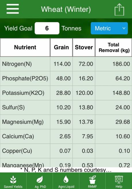

Válasz GREVEN #5853. hozzászólásáraSziasztok!
Ez egy iphonera tölthetô app azt hiszem. Nekem legalâbbis azon van.
Azt mutatja hogy x tonna szemtermés esetèn mennyi NPK stb. Hatóanyagot vesz ki a szemtermés és a szár/szalma.
A képen 6 tonna öszi búza winter wheat van.
A grain az szem/szemtermést jelent.
A stover A szár termés.
Van nitrogén ,foszfor,kálium,kén,Magnézium,kálcium,réz,mangán azt hiszem ez a sorrend a számok a kivett mennyiség per hektár lesz.
Szívesen segítettem,de majd jó tett helyébe jót várok ha nekem lesz szükségem infóra.

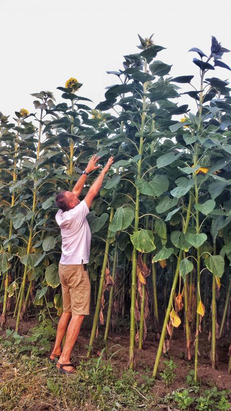

Válasz Netparaszt #5867. hozzászólásáramilyen fajta a napraforgó

Válasz Netparaszt #5867. hozzászólásáraEz miért jó hogy ennyire felmegy a napraforgó?
Vagy ez valami ilyen fajta?
Nálunk akkor volt hasonló jelenség amikor nagyon sürüre vetettük,de nem is lettek rajta csak öklömnyi fejek,de azok is csak fele ekkorák lettek.

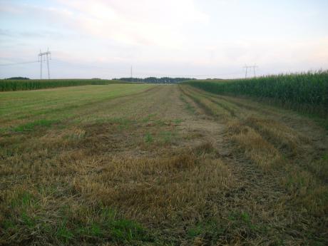

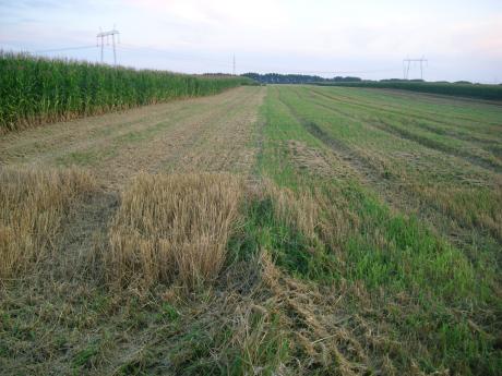

Válasz Radocz #5860. hozzászólásáraMitől zöld a tábla egyik fele, és mitől nem a másik? Gyomosodik, de akkor miért nem az egész?
Válasz Radocz #5860. hozzászólásáraMűtrágyaszóróval beleszórtátok aratás előtt?
Az álló búzába elvetettük a takarónövényeket.
Betakarítás után foci pályához hasonlít a learatott terület.
A gyom el fogja nyomni a vetést?
A terület BIO átállásos.
Várjunk, vagy tárcsázzunk?
