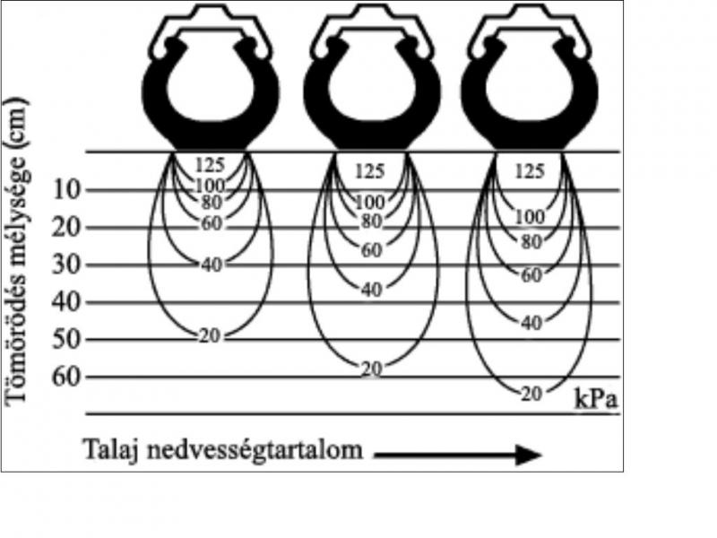

Válasz emcett #4784. hozzászólásáraOszt mit látsz azokon az ábrákon?
Fő van tüntetve a gumiméret a tengelyterhelís vagy bármi?
Az első ábrán szerintem csak az látszik, hogy ha nő a tengelyterhelés akkó mélyebben tömörödik semmi más.
A másodikon meg az hogy a talajnedvesség nő akkor is mélyebben tömörödik.

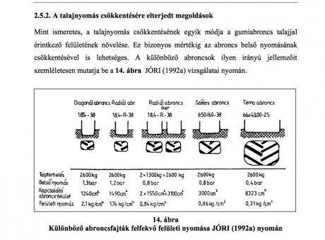

Válasz Sötét Paraszt #4783. hozzászólására4762-es hozzászólás. Bár lehet, hogy az ábra csalóka, mert a talajnedvesség is növekszik a mélyebb tömörödés felé. A tévedés jogát fennntartom papa!
Válasz szanberg #4777. hozzászólásáraÉrtem. Viszont nekem akkor is az jön le a mellékelt ábrákból, hogy a "nagy" trakik mélyebbre tömörítenek, zömítenek, még ha felületesen csak a kapaszkodó mintát látjuk benyomódni a talajba, amit nem biztos, hogy mechanikusan vissza tudsz lazítani, a "kis" trakik meg felületesebben, de nagyobb intenzitással, viszont azt egy mélylazítóval elvileg orvosolni tudsz. De a TR és egyéb több összetevős ZT hosszabb távú okszerű használatával talán mindkét esetben csökkenthető a kár, amit a tömörödés okoz.

ez egy részlet egy debreceni egyetemi PHD hallgató dolgozatából, aki épp ezt a témát vizsgálta:
a viszgálat azonos tengelyterhelés, és azonos átmérő de küönböző abroncsszélességet feltételezett. Ezzel szembn az említett pélában látszik ugyan, hogy a tengelyterhelés nagyobb, de az abroncsok átmérője is nagyban különbözik. Míg egy MTZ-n R34-es abroncsok vannak, úgy egy modern nagytraktoron általában ma már R42-es abroncsok azaz még azonos szélesség mellett is sokkal nagyobb lenne a felfekvőfelület, mert sokkal hosszabban érintkezik a talajjal.
A másik dolog a talajra gyakorolt nyomás formája:
ehhez nem fűzök magyarázatot:
Válasz emcett #4782. hozzászólásáraMelyik ábrábú?

Válasz Netparaszt #4756. hozzászólásáraezek az ábrák kb. diagonál abroncsora voltak igazak, a mai abroncsok keresztmetszeti profilja teljesen más.
