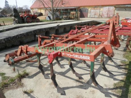

Válasz endypapa #1994. hozzászólásáraErre még érdemes lenne tenni előre 2 kereket, és a kapákról a "szívet " lefaragni sarokköszörűvel, hogy csak olyan széles legyen, mint a közepén (6,5 cm ). Én az enyémen megfaragtam a kapákat, mindjárt 3 cm-rel mélyebben bírtam húzni az MTZ-vel.
450e volt, aprómag vetővel együtt. 1 menetre 20cm mélyen viszi a zetor.
A kukoricát egy sor után vetettem. Nem let valami ok, mert így nagyon laza volt a föld. Jövőre kap egy sor kombinátort utána.
Válasz Géza15 #1992. hozzászólásáraaltalaban 3 gerendas, de van 4es is. Nekem 4 gerendas volt. Ezeket az olcso grubereket nem tudod egybol huzni kukorica tarloba.
Elmunkalo konnyu palcas van rajtuk. Erdemes a dragabbat venni ekgyurus hengerrel. En mar amit alakitottam rajta mar kijottem volna egy jofajta gyari vetelevel. Es meg sokat kell alakitanom rajta.
Válasz endypapa #1991. hozzászólásáraKöszönöm szépen! Akkor gondolom nekünk is elég lenne a 220 cm-es s 11 kapás. Elmunkáló van utána kötve? Hány gerendelyes? S a kukoricatarlóra egyből rá lehet vele menni, vagy érdemes előtte valamit kezdeni vele?
Válasz Géza15 #1989. hozzászólásáraNekem 11 kapás, 220cm széles van. Pont elviszi a gép szélességét, ami 120le-s. Sokszor jó lenne a +10le. Állítólag a rendszers használatával, idővel könnyebb lesz húzni.)
Válasz Géza15 #1989. hozzászólásáraolcso gruberek mind 20-22cmes osztasuak. 130 loval max 11 kapasat huzol el 30cmen.
De boven eleg lenne a 40 cmes osztastavolsagu.

Válasz Géza15 #1995. hozzászólására130 ló után ilyesmit nézzél, mint Endypapának van. Ezek nem túl drágák, és elég jól dolgoznak.
Válasz Géza15 #1995. hozzászólásáraBúza van benne. Egyből grúber után vetettem.
Válasz endypapa #1994. hozzászólásáraejj de fasza :) Ha netalán van képed elmunkált kukoricatarlóról tudnál felrakni ?:)
Válasz Géza15 #1992. hozzászólásáraNekem ilyen van. Egyengetőt levéve, zúzott kuk tarlót, srégelve, szépen ledolgozza.
Válasz kis Zombi #1978. hozzászólásáraÉS hány cm-es osztásközű a megfelelő? Utána legyen egy elmunkáló henger, ami le is zárja a munkáját? S egy 130 lóerős gép után mekkora munkaszélességűt ajánltok?
Válasz lgabor007 #1987. hozzászólásáraÉn akkor mozgattam, amikor elérte a hőmérsékletet. (50-60 C).
