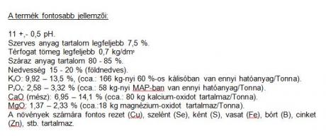

Válasz #1161. hozzászólásra Ez az Agrohamu konkrétan erősen lúgos erőművi hamu, ingyen kellene adniuk ezt a szemetet, nem pénzért.
Ugyanúgy érdemes használni, mint a háztáji hamut, igen mértékkel.
Nagyobb mennyiségben ezzel aztán kiválóan ki lehet irtani a talajéletet, a pH-t meg csak hetekre fogja módosítani, míg meg nem kötődik ásványi kötésben.

Ha ez valami hamuszerű anyag, ami biomassza égetésekor keletkezik, akkor nem biztos, hogy érdemes a talajra kitenni.
Most olvastam:
"...Egyszerű elégetés esetén a keletkezett hamu, magas kálium tartalma ellenére sem alkalmas a talaj javítására: a könnyen oldódó oxid- és karbonát vegyületek a talajban lévő nedvesség ionerősségét növelve, a még meglévő humuszkészlet természetes “égési” folyamatát gyorsítják csak fel. A terméshozam rövid távon növekedik, de ennek a talaj elszikesedése az ára. Ezért mondják az öreg belga parasztok, hogy “a fahamu és a mész az apát gazdagítja, viszont a fiát koldusbotra juttatja”..."

ez mi amúgy, honnan lehet beszerezni, és mennyiért? mert ha nem is CaO pótlásra, de el tudnám képzelni, hogy jó...
egyéb info-k? pl. tárolás, tárolhatóság, szórhatóság? mert ha lekvárszerű izé akkor magában szinte kezelhetetlen úgyis, de mehetne pl. komposztba... ha viszont morzsalékos, akkor mehetne magában is... a földnedves sok minden lehet. Az sem mindegy, hol van, aminől 1-2 tonna kell hektáronként már nem mindegy honnan szállítható... milyen a kiszerelése? lehet esetleg big-bag-es is? mert az mondjuk nagy könnyebbség lehet.. megér akár kis felárat is...
Szerintem ez nem fog neked sokat emelni a pH-n. Alacsony a CaO tartalma.
Ez a termék nem lenne jó talajjavításra ?:
