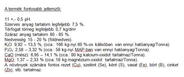

Válasz #1161. hozzászólásra Ez az Agrohamu konkrétan erősen lúgos erőművi hamu, ingyen kellene adniuk ezt a szemetet, nem pénzért.
Ugyanúgy érdemes használni, mint a háztáji hamut, igen mértékkel.
Nagyobb mennyiségben ezzel aztán kiválóan ki lehet irtani a talajéletet, a pH-t meg csak hetekre fogja módosítani, míg meg nem kötődik ásványi kötésben.

ez mi amúgy, honnan lehet beszerezni, és mennyiért? mert ha nem is CaO pótlásra, de el tudnám képzelni, hogy jó...
egyéb info-k? pl. tárolás, tárolhatóság, szórhatóság? mert ha lekvárszerű izé akkor magában szinte kezelhetetlen úgyis, de mehetne pl. komposztba... ha viszont morzsalékos, akkor mehetne magában is... a földnedves sok minden lehet. Az sem mindegy, hol van, aminől 1-2 tonna kell hektáronként már nem mindegy honnan szállítható... milyen a kiszerelése? lehet esetleg big-bag-es is? mert az mondjuk nagy könnyebbség lehet.. megér akár kis felárat is...
Szerintem ez nem fog neked sokat emelni a pH-n. Alacsony a CaO tartalma.
#1084 Szabi.
2015-01-22 19:59:56
Ez a termék nem lenne jó talajjavításra ?:
