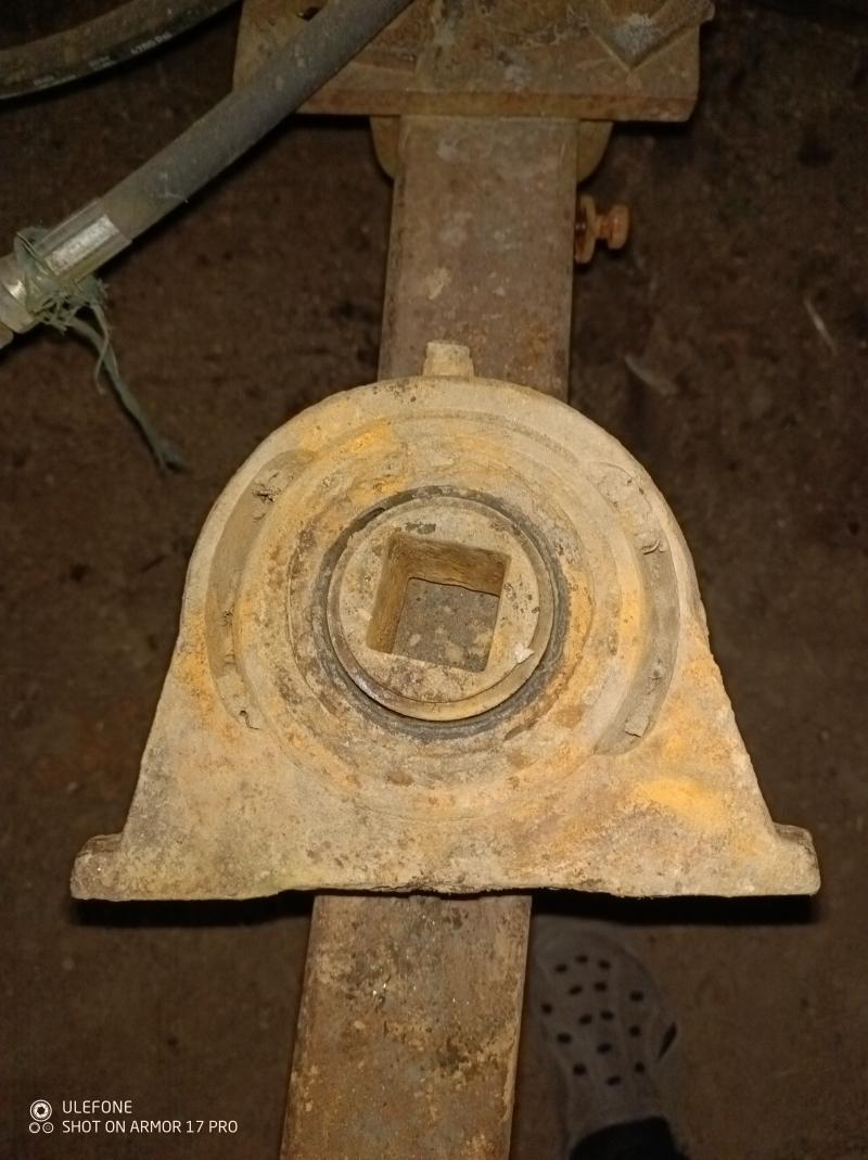

Van egy kis könnyű 2 méteres tárcsám, ilyen csapágy/csapagyház van benne.
Ez milyen fajta csapágy, milyen tárcsán van ilyen csapágy. Mindenki St 740 ez akár, de ez nem az.
Oldalról zegergyűrű fogja tárcsatengely 35x35, csapágy belseje 70, külseje 130-140. Kétsoros csapágy van benne.
Csapagyház is érdekel, mert kicsit szalajtós.
Csapagy

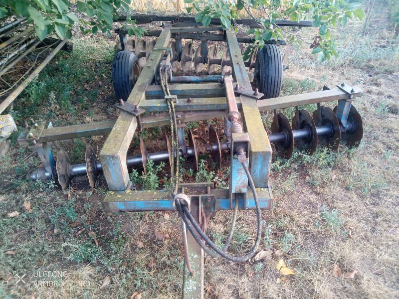

#5151 Gumóka
2025-09-24 14:44:55

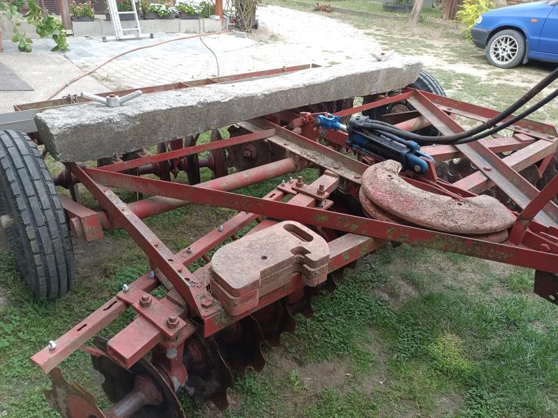

Válasz Gumóka #5150. hozzászólásáraVagy még a másik lehetőség ez, megfúrnám a súly 2 végét a vázhoz lefogatni, a közepét is az ívnél, oda meg csavarozni egy lemezt alulról a szögvashoz, amihez a súlyt is lehetne, így a súly merevítené ki.
Az a X megoldás nem lesz jó, mert amit be tennék vasat, azt meg kell vágnom, hogy a szögvassal össze bírjam ültetni, aztán ott vágom el a merevségét is.
#5150 Gumóka
2025-09-24 13:39:02
Válasz .Richard. #5149. hozzászólásáraElvileg az a V alak, ami elől a vonórészhez, hátul meg a futóműhöz megy, fogná, az alá akarok még keresztbe tenni, hogy ott legyen egy X.
Egyébként nem rohanok vele, az a betontuskó is rugóztatja, látszik.
#5149 .Richard.
2025-09-24 13:26:49
Válasz Gumóka #5147. hozzászólásáraSzerintem ha egy nagyot rugozik az úton, akkor a forgocsapnál a gumi mellett a szögvas megpuposodik. Talán az összes szög vas mellè kellene mègegy. Akkor tuti nem hajulna sehol.

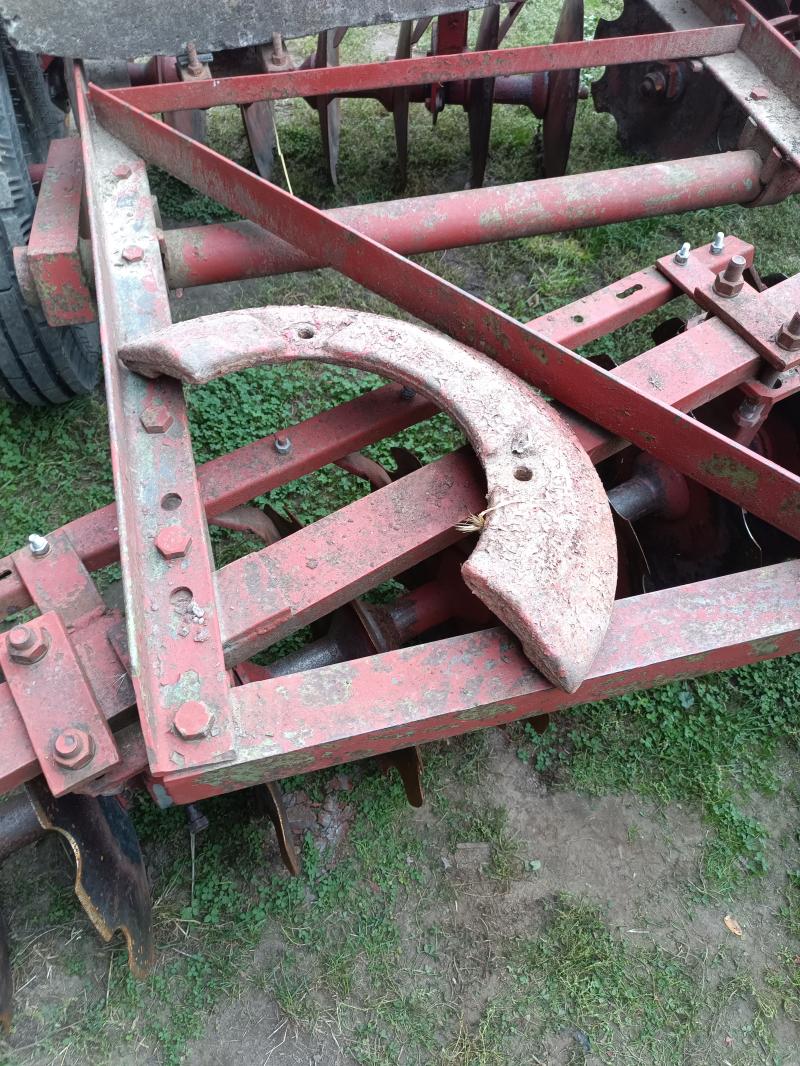

#5147 Gumóka
2025-09-24 12:45:50
Ez a román rettenet mennyire bírná még azt az mtz keréksúlyt, meg táskasúlyt az elején?
Nagyjából így tudtam kiötletelni.
Még csak ezt az oldalt raktam fel, szemléltetésképpen, a munkahenger és a futómű csatlakozásánál, illetve a külső sarkára, ahol a táskasúly van, tervezek még betenni egy plusz merevítést.
