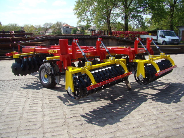

Milyen munkája van egy helti vagy metalwolf hagyományos középnehéz v tárcsának elől-hátul csipkés lapokkal, ékgyűrűs hengerrel egy csipkés lapos, ékgyűrűs rövidtárcsához képest?
Elvileg a kerekeket fel lehet emelni és a terhet rátenni a hengerre a rugókon keresztül.
Használ ilyet valaki? Vélemények?
Ilyen mellé elég lenne az egyenes lapos rövidtárcsa finomabb munkára.
