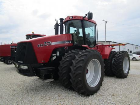

Kiváncsiságból számoljunk egy olyat, hogy egy Case IH stx375 csuklós ami mondjuk 5000 órás, az udvarodon megáll szállítással mindennel 30 ból. Ezek olyan 14 éves vasak de többnyire tető alatt álló jóképű gépek, 15 literes cummins motorral, évi kb 350 órát futottak. Van ugye a másik oldalon egy új, univerzális 55-60 ért. Az előbbinél csak olajcserék vannak ugye. Az utóbbiban van ezen felül évi párszázért még plusszba a szervízszolgáltatás ami ugye a garancia feltétele.

Lehet csak nekem van valami fixációm az ilyen klasszikus gépekhez, de legyen az én bajom
De most őszintén, nem jól néz ki? :D

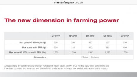

Csak a gyárilag megadott erőben mondom, hogy 20-25 lóval több. Persze nem ennyitől megy fel a dombra sokkal gyorsabban.

Válasz Dns8 #1127. hozzászólására200 ezer az új 8740S-es traki lesz, abban is szellőztetett hűtötfűtött mindenttudó ülés, led fényszórók mindenhol, power steering(változó áttételű kormányzás, táblavégén félkört tekersz és bebicskázik végállásba az elsőkereked) fronthidró 2,5 tonnás súllyal, Michelin gumizás miegymás.... és itt is lehet összeállítani dolgokat csak az eddigi rendszer nem szerette ezt, volt 2fajta kissebbeknél 3 oszt jónapot. 8737-es felszerelt verzió 180ezer körül van, ettől 30ezerrel drágább alaphangon egy nagy R-es de úgy, hogy ezeken nincsen fronthidró, sem 2,5 tonnás első súly, aztán ha IVT-váltóval kérnéd az sem olcsóbb elhiheted, sőt, nemtudom pontosan a felárát de van neki aztán.....Szóval ha almát-almával hasonlítanák össze akkor ettől erősebb számok is kijöhetnének...
