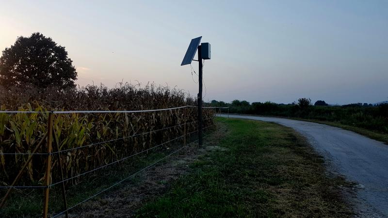

Válasz szeszko #364. hozzászólásáraAzon a földúton csak vadászok járnak. Gépekkel a másik irányból szoktak bemenni.
Én csak áthúztam rajta, pont azért hogy ha utólag feszíteni kell rajta akkor elég csak egy helyen, és körbe végig megfeszül.

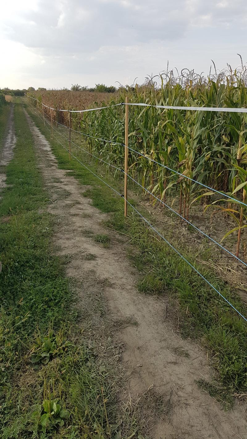

Válasz Tom250 #346. hozzászólásáraA képekről pontosan nem látszik, hogyan is van rögzítve a drót a körszigetelőhöz. Ezért tanácsként leírom, hátha nem úgy csináltátok.
A körszigetelőre érdemes kétszer rátekerni a drótot, nem csak simán áthúzni rajta, így feszesebb marad.
Amúgy nem került egy kicsit közel az úthoz?
Duplakerék nehezen férne el, nem is beszélve egy szélesebb gépkapcsolatról.

Immáron 20 napja üzemel, és ez idáig mindössze 2db műanyag szigetelőt kellett kicserélni.
Azt is azért mert valószínűleg bezártunk egy őzet ami a második napon bentről kiugrott.
Azóta viszont nem volt vele gond, úgyhogy mondhatni megvagyok vele elégedve.smile cowboy

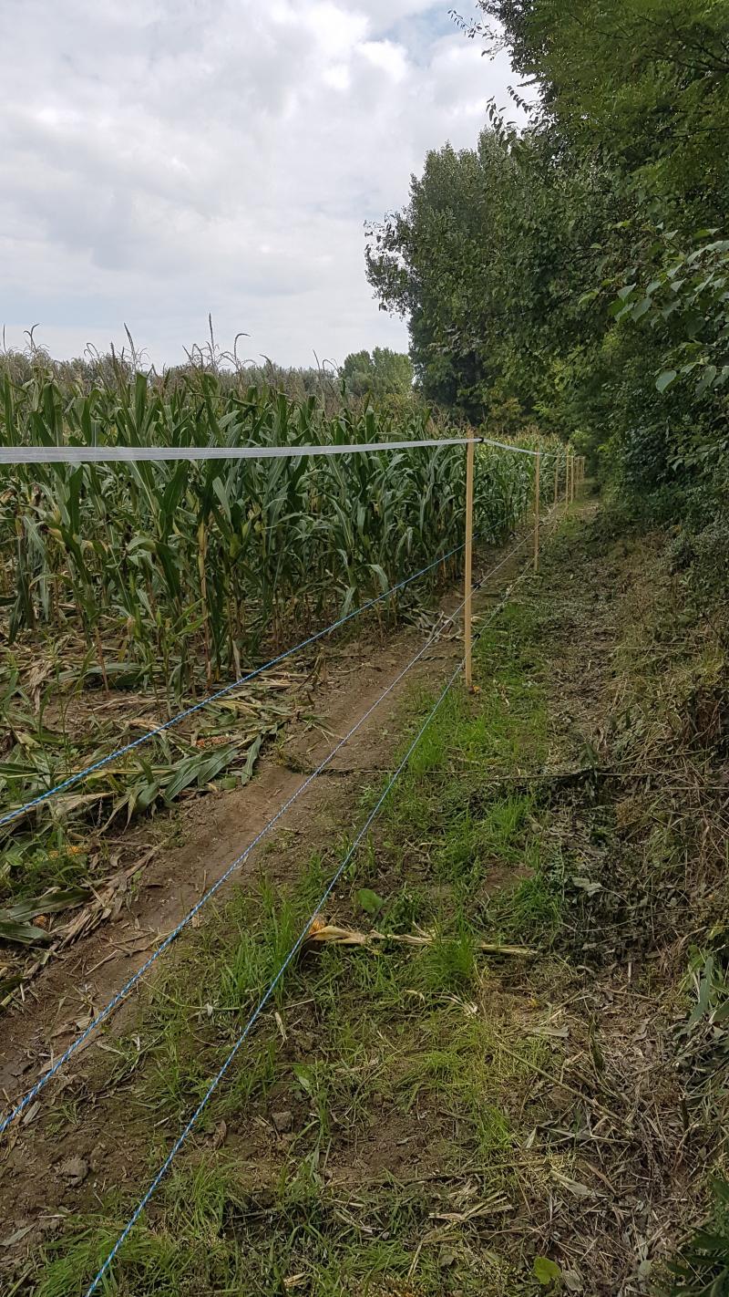

Válasz Tom250 #355. hozzászólásáraNekem egyik terület ugyan ez a verzio. 25centinként van az alsó 3szál. 4J. de acél drot. Hosszu részen megosztva. Ha szakad ne az egész boruljon. Diszno kívül lecsapat szétur mindent de bele nem ment. Szarvas sem . Őz jelentéktelen. Megszokás mint irják az a lényeg. Deb vegyük figyelembe mindenki véleményét ,szoval ez sem betonfal. Sajnos a kaszálás a biztosabb védelem mert a zöld füvön állva is megtörüli szárazságban. Gyomirtozva száraz földön nem igazán. Jo ez!!!smile thumbup

Válasz endypapa_20120 #354. hozzászólásáraKaptam hozzájuk fejet, mondjuk mire ezt mind betekertem, azt hittem leszakad a csuklóm.. A behajtó bírta, a csuklóm kevésbé.smile laugh
6J a gép erőssége. Egyenlőre amióta megy, nincs bent friss kár.
Ma reggel is körbejártam, nem láttam rajta sérülést.

Válasz Tom250 #346. hozzászólásáraHa jól látom, kör szigetelőd van. Azt ne valamit átdugva a lukon hajtsd be, hanem hozzá vaéó fejjel. Különben hajszál repedt lehet, és áthúzhat Nagyon leveheti a teljesítményt.

Válasz Tom250 #349. hozzászólásáraÉrtem és bocsánat nem akartam a kedvedet lelombozni,csak én már láttam egy két dolgot vadkár elhárítás címszó alatt.
Ez a villanypásztornak nevezett védelem amit a képen láthattunk a vadak ellen egy rakás sz.r már bocsánat.
Nem biztos,hogy a semminél több mert ez azért nem két forint volt.

Válasz csontii #347. hozzászólásáraAzon a nagy résen a "kutató" nevű mocsadék tehenem is átmenne nem,hogy egy szarvas.smile lol
Nálunk a szarvas az akác oszlopot is kitöri nemhogy az ilyen karót.
Nekiszalad visz vagy hat közt.
Ez garantált szívás lesz mindennapi karbantartással.
#347 csontii
2021-09-05 20:29:26
Válasz Tom250 #346. hozzászólásáraAzon a nagy résen úgy fog átjárni a szarvas,mintha haza járna.

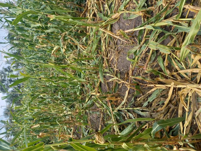

Válasz Tom250 #318. hozzászólásáraSzerintetek ha nekiállunk összeszedni a földön lévő csöveket, akkor még többet lefognak törni? vagy megérheti?
Egy pár utánfutónyi lenne biztos.. smile sweatdrop
#319 csontii
2021-09-01 13:53:56
Válasz Tom250 #318. hozzászólásáraAnnak reszeltek. Ha már belekapott nem tudod megállítani.
#318 Tom250
2021-09-01 13:45:15
Mivel lehetne távol tartani őket?
Létezhet valami házi módszer ami beválik? néhány hektár mindössze.. smile wacko
